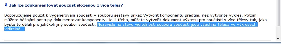

Vzhledem k tomu, co se píše v nápovědě, to asi nepůjde přímo, ale jedině přes různé "berličky", jak se v diskuzi uvádí ....

Díky, na tuto informaci jsem nikde nenarazil, takže mi nezbyde než z toho udělat sestavu.
