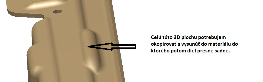

Zdravim vsetkych, nevedel by mi niekto poradit ako sa da v inventre pro 2012 premietnut 3D plocha. Potrebujem spravit vybratie do materialu podla tvarovaneho vylisku.
Bol by som velmi vdacny ak by mi niekto poradil.

tu je ukážka ako to myslím,

Dobrý den,
soubor se mi nechce stahovat, takže to zatím zkusím naslepo... Pokud píšete o tvarovaném výlisku, připadá mi to, že se jedná o podobný problém jako, jako u tvorby formy pro odlitek. Co třeba použít vícetělovou součást a příkaz Kombinovat (karta Model - Upravit - Kombinovat)?

pomocou toho príkazu kombinovať to ide aj ked musím robiť úpravy ešte na tom ale ide to. je ešte nejaký iný spôsob ako to spraviť, dá sa povedať že potrebujem spraviť odtlačok toho do materiálu.

Tak pokud by to bylo možné, co třeba z tělesa, ze kterého se má udělat otisk, odvodit (odsadit s nulovou tloušťkou) plochy, zkontrolovat, že je plošný model uzavřený, a použít příkaz Vyřezat (nebo Vyřezání, nebo tak nějak) s odebráním materiálu? Vyřezání se nachází mezi příkazy pro plochy.

Nebo by ještě bylo možné zavazbit obě komponenty do sestavy, a poté použít odvození (derivaci) komponenty s volbou odečtení výlisku.

Tak dle výše uvedeného obrázku - pokud se má otisknout výstupek označený šipkou, bych doporučil použít níže uvedený :) postup, s tím, že plocha nemusí být uzavřená, jenom bych ji asi prodloužil, a těleso plochou odříznul.

Zdravím, použil som prikaz kombinovať a ten výlisok sa mi otlacil do formy ale teraz neviem ako mám odstranit tu vrchnu vrstvu materialu aby mi zostal ten otlacok, skusal som aj prikaz delete face ale to my vymaze vsetko. prikladám obrazok v pdf formate uploads/20120412_233927_model.pdf" rel="nofollow - uploads/20120412_233927_model.pdf   kde je pouzity prikaz kombinovat.
Odeslal: sbilcik
Datum odeslání: 13.dub.2012 v 00:02
a este som mozno zabudol povedat ze ten vylisok nieje inventorovsky súbor je to súbor programu Catia, takze ja mozem vybrat iba cely objekt, pretoze nevidim strom ako bol vylisok modelovany, mozem si ho dat do stepu ale neviem ci to nieco zmeni. neviem ci to je potrebna informacia.
