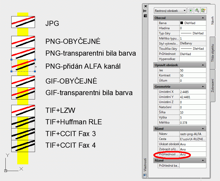

Průhlednost lze nastavit v AutoCadu v dialogu vlastnosti - vyberete rastr a ve vlastnostech dole je "Průhlednost" a vyberete ANO.
Nastavení transparentní barvy umí například IrfanView.
Přidání ALFA kanálu lze například v GIMPu (nevím jestli to umí IrfanView).
V MAPu nebo v CIVILu lze navíc průhlednost volit pro jakoukoli barvu rastru, v holém AutoCadu lze jen zvolit zda je rastr průhledný či ne.
Jak to vypadá viz obrázek (pořízeno v AutoCad MAP 3D 2011). Průhlednost je jasně vidět díky žlutému pruhu. Ani u jednoho rastru není využita nadstavbová možnost MAPu pro volbu libovolné průhledné barvy.
