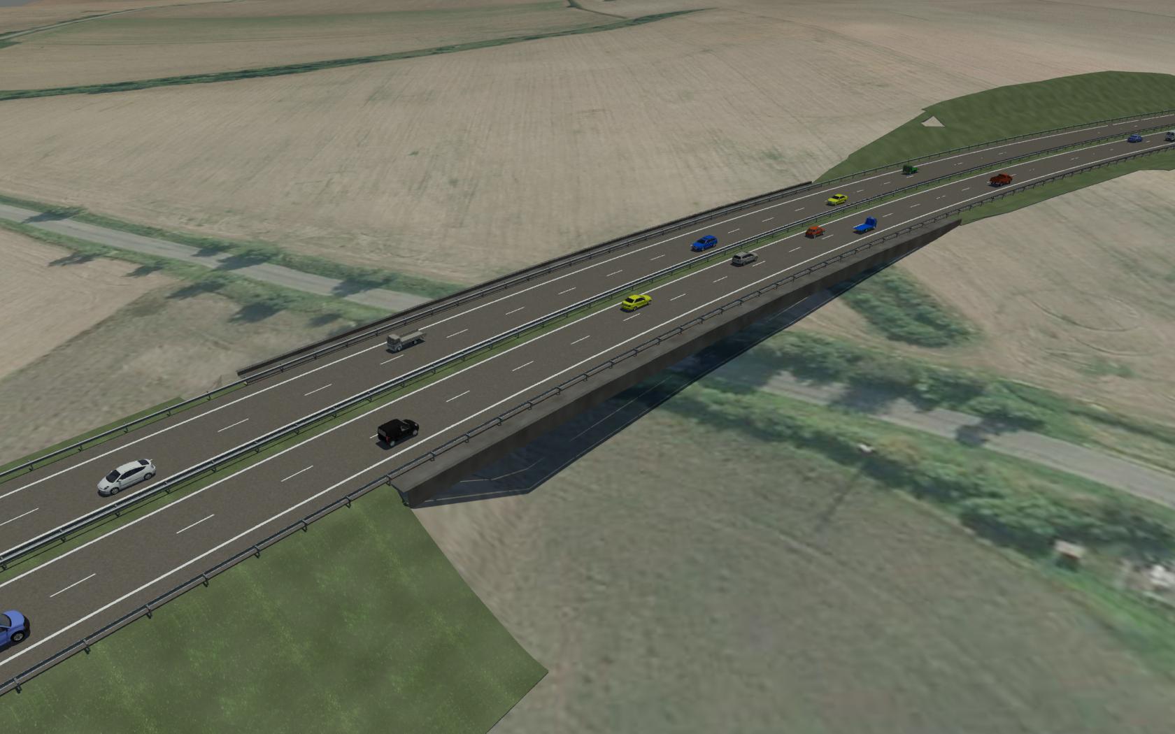

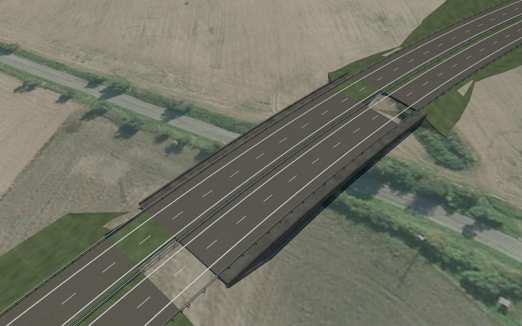

Zdravím vás,
dělám bakalářku v civilu a rád bych udělal vizualizaci ve 3Ds max design. Ale mám velký problém. Když rozložím koridor do regionů, tak po vyexportování a následném zobrazení ve 3Ds, mi to jakoby udělá mezery v povrchu z jednotlivých šablon typických řezů. Návrhové linie jsou v pohodě, ale ty mezery tam jsou, ať dělám cokoliv. Přidávám obrázek pro vysvětlení.
nevíte někdo jak to vyřešit, zkoušel jsem už snad všechno. Díky

Dobrý den, nemůže být problém už v samotném Civilu? Pokud se dobře koukám, ty mezery jsou vždy na přechodu jiného vzoráku. Civil si většinou neumí poradit s automatickým navázáním jednoho řezu do jiného. Zkuste zmenšit interval staničení, aby byla díra co nejmenší...

Zdravím, samozřejmě že je problém v civilu. Asi jsem to špatně formuloval. Frekvenci jsem změnit zkoušel. Ale jediný efekt je, že se koridor modeluje strašně dlouho a díra je tam stejně vidět, akorát menší, takže to výsledek stejně kazí.

Jde o to, že musíme mít stejné kódy spojnic. Záleží z čeho jste ten koridor dělal. Pokud přejdete z CZ silnice na most, tak tam nepokračuje stejný kód a nic s tím neuděláte. Doporučoval bych si pro vizualizaci udělat jednoduchý tvar jen ze sirek a spojnice resp. povrchy nakódovat stejně. Pak tam nevznikne díra. Jinak to nepůjde.

Návrhové linie ale přerušení nemam...mam udělané dva vzoráky se stejnými návrhovými liniemi, jen ten, který je přes most má smazané podsestavy výkop/násyp. Problém je v tom, že se ten vzorový řez načte až třeba po 5ti metrech a proto je tam ta díra.

Ty díry nedělají Nlinie, ale spojnice koridoru, které ve 3D pak tvoří povrchy. Ta díra tam bude vždycky. Snažte se jí pomocí jemnějšího staničení POUZE v přechodech udělat co nejmenší.

Podívejte se na staničení koridoru. Opravdu Vám navazuje šblona silnice hned na šablonu mostu. Např. staničení 0-100m pro silnici a 100-150m pro most a pak zase 150-250m pro silnici? Zkoušel jste si vygenerovat povrch z koridoru?

To všechno bylo v pořádku.
Ale už mám řešení. Po poradě i Ing. Žákem jsem zkusil staničení mostu posunout o pár cm za konec trasy, vznikla sice pár cm mezera, ale není ani vidět. Takže mám staničení např 100,000 - 150,000; 150,05 - 199,95; 200,000 a tak dál. Problém se vyřešil!
Ale díky za Váš čas.
