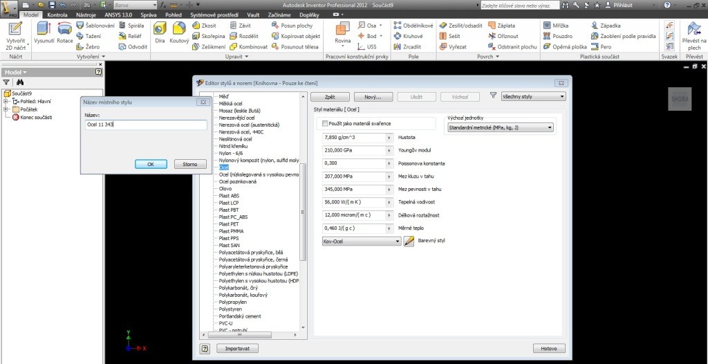

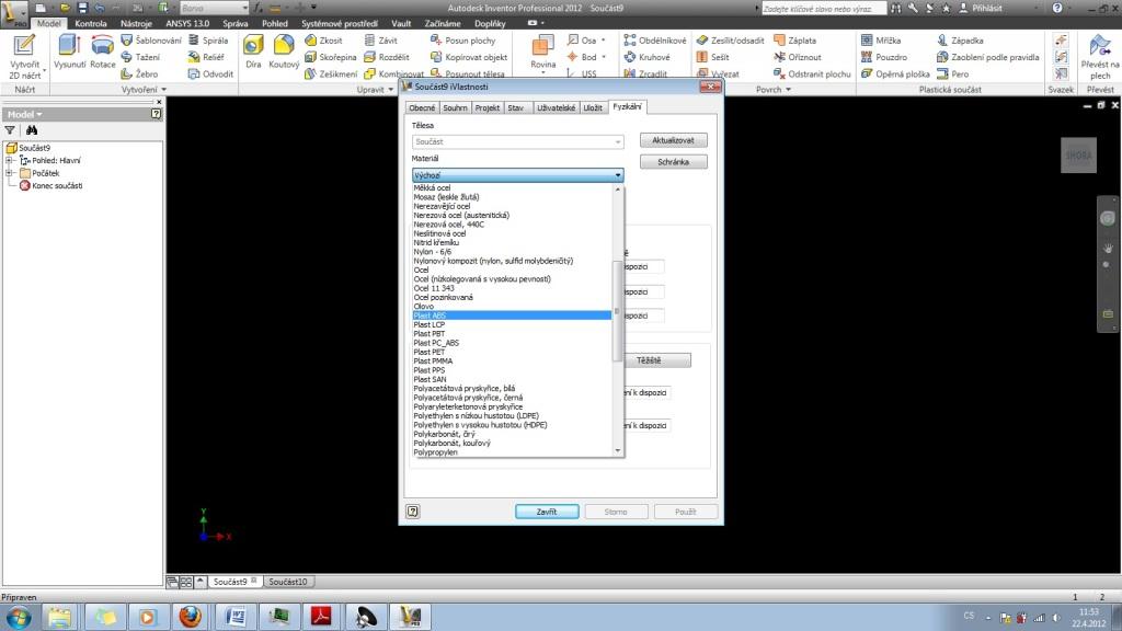

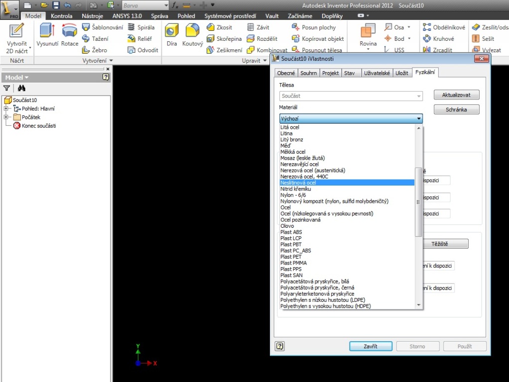

Dobrý den, chtěl jsem si vložit do Inventoru material. Otevřel jsem si Editor sytlů a norem. Vytvořil nový material, upravil hodnoty, uložil. Material mohu použit pouze u dane současti, když chci material použit u jine současti, nezobrazi se v nabídce. Nevi te někdo kde je chyba? Děkuji

Měl byste aktualizovat knihovnu stylů, popřípadě změnit šablonu součásti.

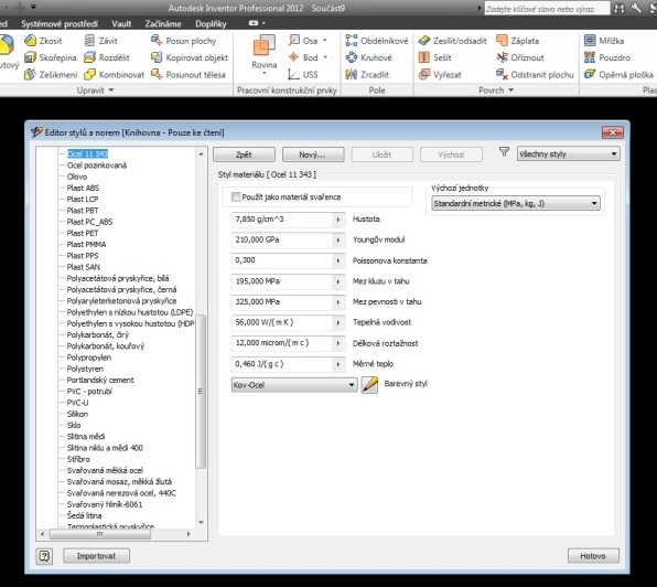

Karta Správa -> Styly a normy-> klikněte na Uložit a v posledním sloupečku "Uložit do knihovny?" by jste měl mít u daného materiálu nastavené "Ano". Pak se materiál objeví všude. Pokud tomu tak nebude, klikněte na volbu "Aktualizovat".

Bohužel, tlačitko uložit je neaktivni. A nabídka tlačitka aktualizovat je prázdna...
