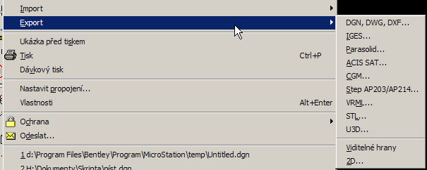

Zkuste to uložit jako *.dwg. U některých výkresů nejsou problémy. Mám vyzkoušený ACIS SAT. Jinak MicroStation exportuje:
Josef
