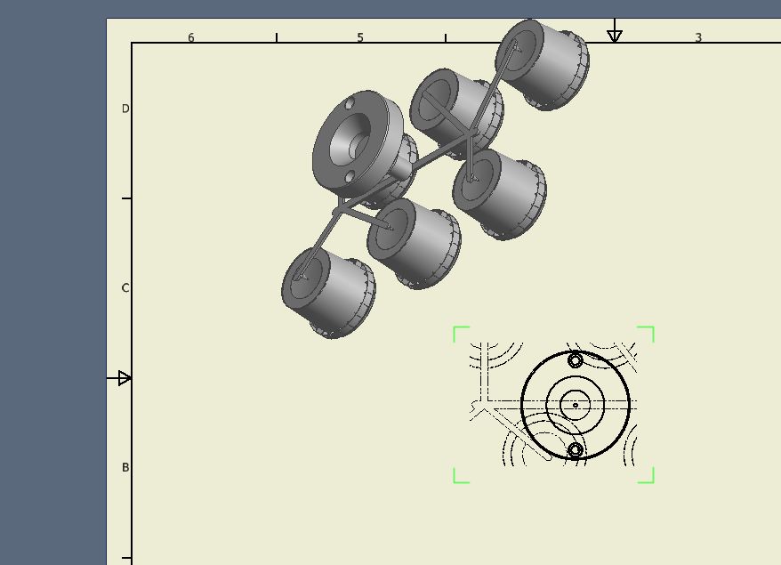

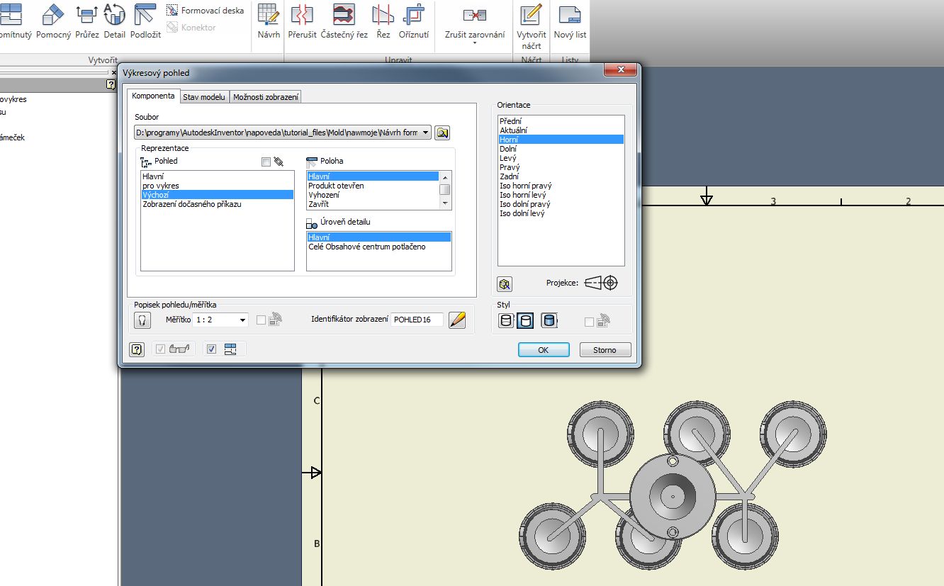

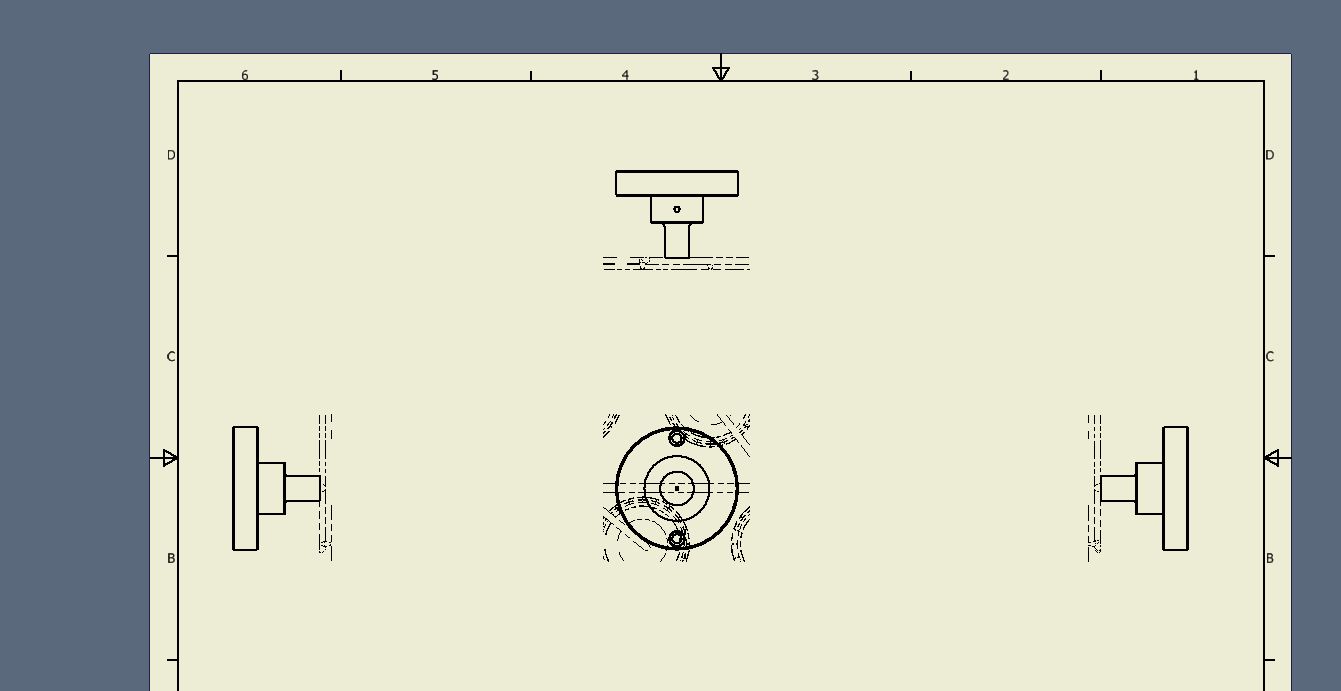

Ahoj, chtěl bych se zeptat. Proč, když dělám výkres se mi po umístění pohledu do výkresu pohled ořízne a není takový jaký byl při prvním náhledu..
Děkuji za odpověď.
Venda

Některé součásti nebo podsestavy jsou v sestavě jako reference. To jsou ty, co se zobrazují čerchovanou čarou. Reference jsou zvláštní tím, že se nezapočítávají do hmotnosti, nezahrnují do kusovníku a zobrazují se jinak, než normální díly. Jedna z těch zvláštností zobrazení je ta, že se oříznou. Dá se to ale nastavit v úpravách pohledu. Je tam víc voleb k tomu, jak se mají reference v daném pohledu zobrazovat. Zkoušejte.

V okně ,,výkresovy pohled,, kliknout na záložku ,,stav modelu,, a do okna okraj napsat třeba 100.
