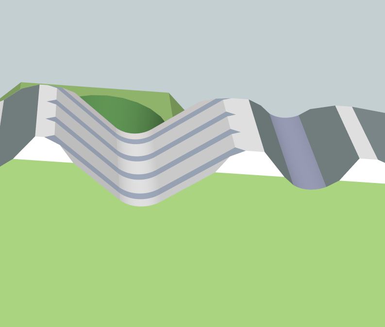

Ahoj jsem začátečník v Inventoru,tak bych moc poprosil někoho zkušenějšího o radu a o pomoc Unhappy
Snažím se v Inventoru vytvořit toto:
V google sketchup to jde naprosto bez problému,vytvořím si v jedné rovině 2 úsečky a pak v protější rovině trojuhelník,následně tažením po geometrii vytvořím celý profil.
Ale Inventor pochopitelně umožňuje práci jen v jedné rovině,tudíž tady to takhle nejde Disapprove
Zkuste mi prosím někdo poradit,jsem opravdu uplný začátečník a nemohu se hnout z místa.
Díky za pomoc.

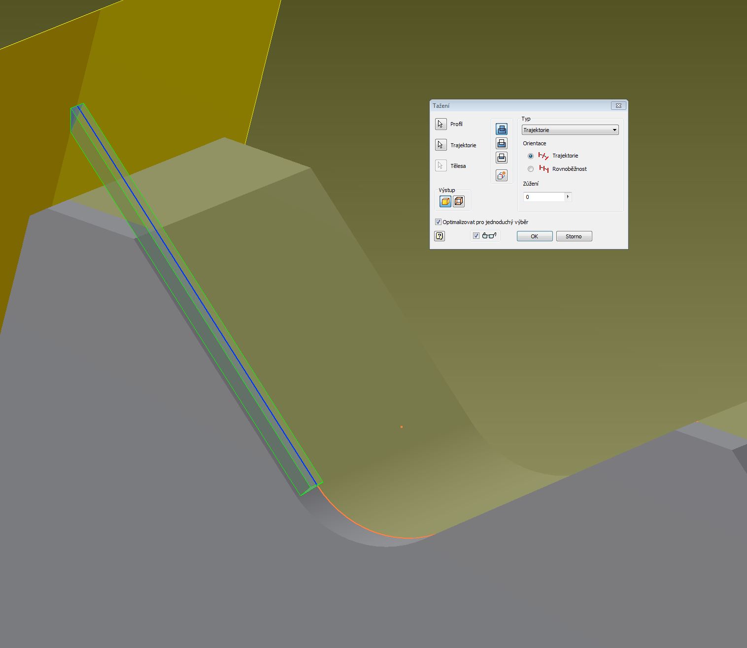

Dělám to nějak takhle:
1)Vytvořím si pomocnou čáru od okraje
2)pomocí ní si vytvořím pracovní rovinu
3)dám vytvořit  2d náčrt
4)Promítnutí geometrie
5)vytvořím další rovinu a v ní vytvořím trojuhelník
6)Zkouším po vytvořené geometrii táhnout ten trojuhelník,to pochopitelně nejde!
Nemůžu ani přebytečné čáry/roviny odmazat,prostě nic...

7.teď pomocí čar a oblouků vytvořím "trajektorii" (trajektorie na obou stranách musí končit s hranou kvádru) po které poté potáhnu profil po vytvoření dám přes pravé tlačítko Dokončit náčrt
8. na plochu kvádru kolmou na vytvořený náčrt vytvořím další náčrt pomocí funkce Vytvořit 2d náčrt
9. pomocí funkce Promítnutí geometrie  promítnu nejvyšší bod trajektorie  do náčrtu (stačí vybrat funkci a kliknout na nevyšší bod) z tohoto bodu vedu čáru rovnoběžně s horní hranou kvádru přbližně do konce hrany. Pod touto čarou vytvořím potřebný profil tak, aby se dotýkal vytvořené hrany (stačí jeden zbytek profilů doděláme později)
10. poté dáme přes pravé tlačítko Dokončit náčrt
11.nyní funkcí Tažení klikneme na profil a trajektorii (opět změníme sjednocení na rozdíl) a dáme OK, vyskočí tabulka o tom že trajektorie neprotíná profil, ale v našem případě to nevadí takže dáme ano

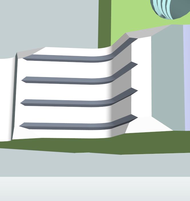

12. nyní pomocí funkce Obdélníkové pole vytvoříme vytvoříme ostatní "drážky"
13. jako prvek použijeme prvek Tažení1 v levém sloupci, poté poté v okýnku Obdélníkové pole klikneme na Ikonku šipky, která je pod náznem Směr1 a označíme horní hranu kvádru nyní se aktivují políčka kde zadáme počet a rozteč drážek a dáme OK
14. mno a máme hotovo Clap

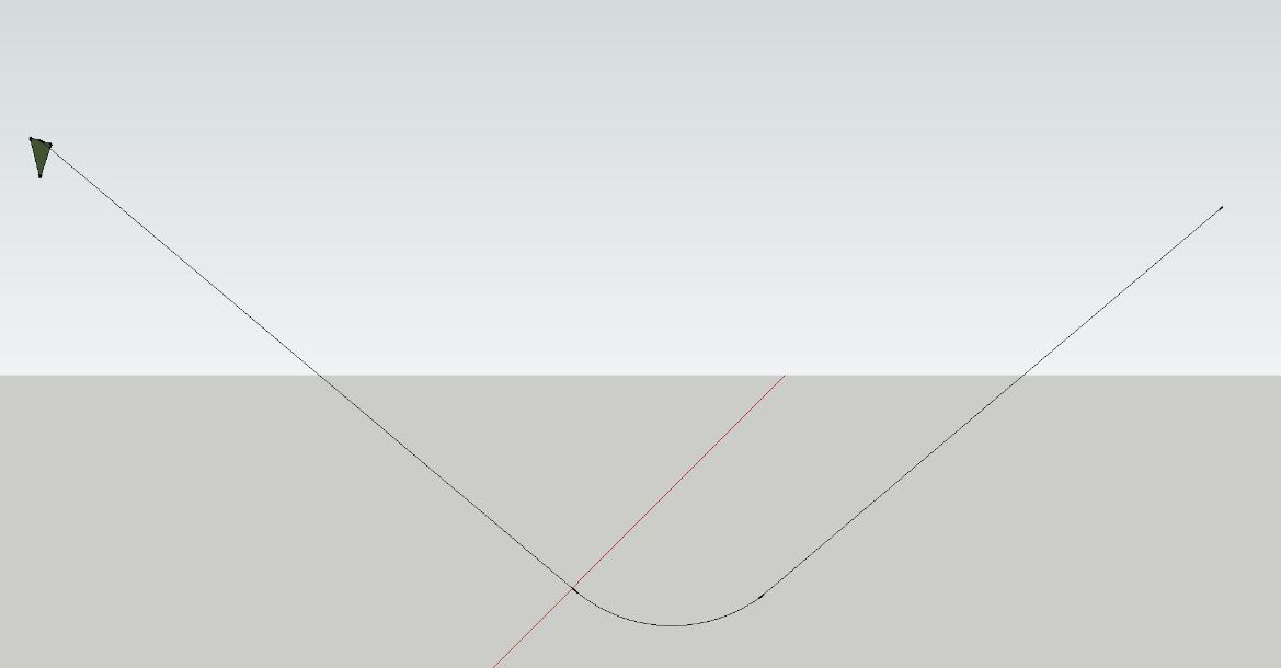

Nebo bych použil použít 3D náčrt
Tedy 1) Zapnu si 3D náčrt (šipka u klasického náčrtu)
2) nakreslím trajektorii na odečtení daného profilu (můžu použít i referenční plošky u osového kříže... - prostě se s tím nějak poperu ;-) - je trošku svéhlavý, ale s pomocí Helpu, se snad zadaří...
- teď mě napadá, jestli je pouzitelná již hotová hrana stačí jí napromítat do 3D náčrtu a nemusím nic kreslit (trochu háklivé na pozdější úpravy)
3) vytvořím si rovinu kolmou na vytvořenou křivku 3D náčrtu (kliknu na úsečku 3D náčrtu a pak koncový bod)
4) na tuto rovinu nakreslím odečítanou geometrii
5) funkcí tažení odečtu
6) Polem prvku získám patřičné množství drážek

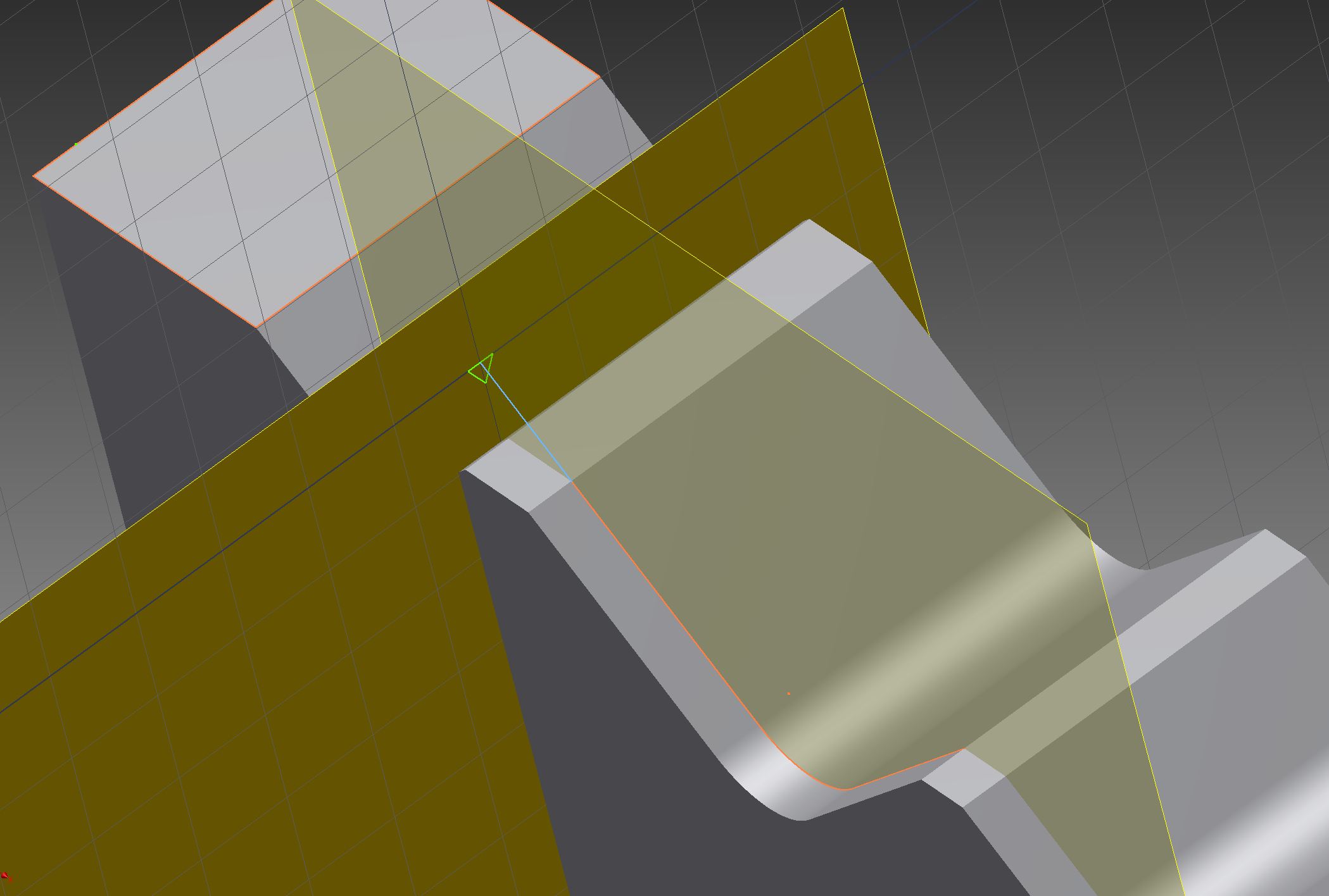

Tak včera v noci se konečně trochu zadařilo.Sice jsem na to přišel víceméně sám,ale co už..
Na Vás zkušené a ostřílené konstruktéry bohužel nemám Wink
Zkusím trochu popsat svoje postřehy.
1)Vytvořil jsem si "PRACOVNÍ ROVINU" a na ní 2D náčrt
2)Dal jsem "PROMÍTNUTÍ GEOMETRIE" a označil "vykousnutí",tedy 2 čáry a rádius.
(Teď problém,který mi dal velice zabrat! Po této geometrii není možné tažením vést trojúhelník! Pořád to psalo nějaké hlášky o neuzavřené křivce a nešlo mi to uzavřít ani příkazem "UZAVŘÍT SMYČKU"!
Vyřešil jsem to tak,že jsem si odmazal nejdříve 2 "PROMÍTNUTÉ" čáry a ručně je nakreslil znovu.
Pak jsem si odmazal i ten "PROMÍTNUTÝ" rádius a znovu ho ručně nakreslil.
Povedlo se!!! Po této geometrii je už možné tažením vést trojúhelník! )
3) Vytvořil jsem si "ROVINU" na kterou jsem nakreslil trojúhelník
4)Funkce "TAŽENÍ" a nastavit "ROZDÍL"
Drážka je konečně hotová!Teď to samé ještě 4x Smile

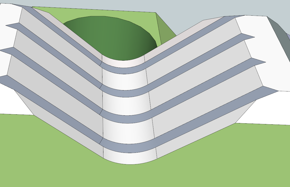

Kdyby někdo chtěl podívat se a zhodnotil mi můj model,budu jedině rád!
Napište mi soukromou zprávu a já Vám pošlu odkaz na stažení.
Tady je zatím obrázek: http://i49.tinypic.com/v4c45k.jpg

Proč to  samé? stačí  dat pole prvku:)
