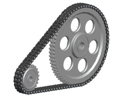

Zdarvím, jde nějak vytvořit řetězový převod v Inventoru tak, aby vypadal jako na obrázku.

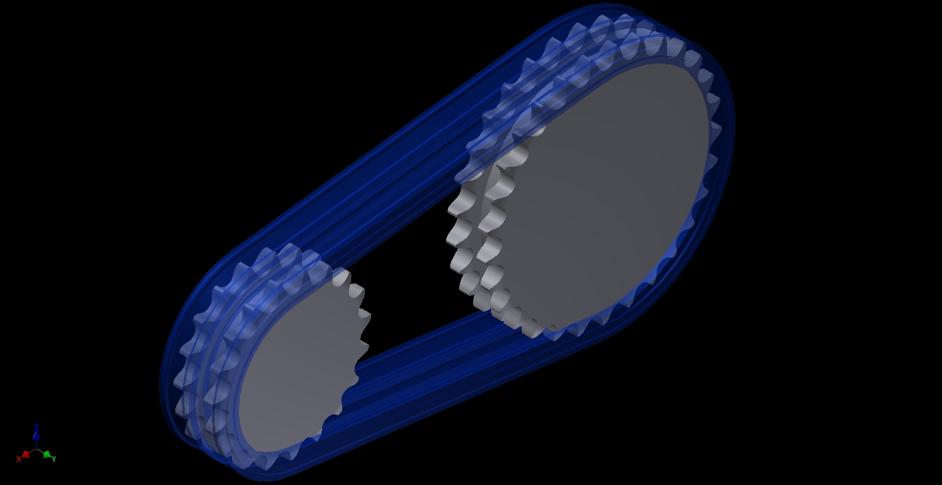

Když použiji desing accelator tak dostanu tohle.
A kreslit ručně se mi to nechce. Díky

Je několik možností, ta nejpřesnější je vyrobit to ručně, což vy nechcete pak se nabízí následující postup
Vytvoříte si "skeletonovou" součást v níž dle parametrů nakreslíte "střední vlákno" náčrtem a po něm rozmístíte pracovní body polem (pozor je potřeba upravit orientaci pole i když jsou to pouze body v následujícím kroku by se pak články neotáčely), tyto budou reprezentovat středy jednotlivých článků.
Následně v sestavě vytvoříte ipt článeku a asociativním polem rozmnožíte (jako základ vám poslouží výše vytvořené pole)
http://www.cadforum.cz/cadforum/animace-retezu-v-inventoru-tip7500 - Více naleznete v tipu 7500
Také by vám mohl pomoci generátor z http://www.cadforum.cz/cadforum/qaID.asp?tip=6204 - tipu 6204
S pozdravem Martin vaněček
Odeslal: Permonik
Datum odeslání: 13.kvě.2012 v 15:11
Díky, ten generator je nevhodnější. Ručně se mi to vykreslovat nechtělo, a pohybovat se to nemusí.
