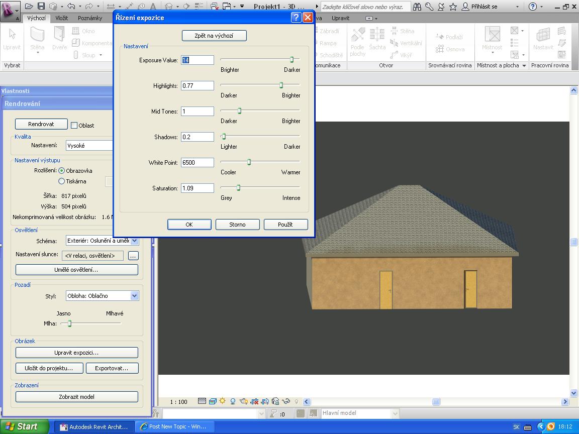

Napriek tomu že mám pri renderovaní v časti pozadie nastavené Styl:Obloha:Oblačno neviem sa dopracovať aby mi tie oblaky aj zobrazilo.Priložil som fotku

Vypadá to, že se kamerou koukáte do země, proto není vidět obloha. Zkuste vytvořit nový perspektivní pohled s nastavením cíle pohledu o něco výše než je poloha kamery a vyzkoušejte render znova.
