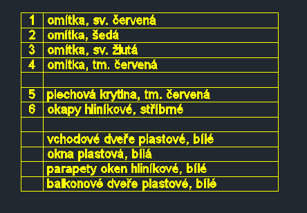

potřeboval bych prosím poradit. V jednom výkresu v autocadu 2012 se mi zobrazuje všechen text (kóty, text, tabulky,..) hrozně kostrbatý. Při tisku je vše naštěstí v pořádku, ale je to nepříjemné při práci.
Zde ukázka, plus ta samá tabulka zkopírovaná do jiného výkresu, který je v pořádku. Zkopírovaná tabulka je normálně jemná. A naopak, text zkopírovaný do tohoto vadného výkresu se stane kostrbatý. Tzn, že je asi pouze nějaké špatné nastavení v tom jednom výkrese, ale nevím co.
Předem děkuji za pomoc.

Pravděpodobně není text zobrazen v půdorysu, resp. v drátovém zobrazení.

všechen text se chová jako normálně, jen má hrozně hrubé hrany a při oddálení velmi rychle nejde přečíst

1. Máte v obou případech stejný font (např. txt je hranatý, Simplex je oblý)?
2. Pokud se jedná pouze o zobrazení na monitoru, zkuste příkaz _regen

Podívejte se také (třeba přes okno Vlastnosti) na obsah textu, nezačíná náhodou kódem pro volbu tučného fontu? Viz tipy:

taktez si myslim, ze problem bude v zobrazeni... Zkuste zadat prikaz:
_VSCURRENT enter _2 enter
Popripade se jeste (pro jistotu) prepnete do pudorysu prikazem:
_-view enter _top

tak zatím nic z toho nezabralo..
ale povedlo se mi už nahrát obrázky (bez háčků a čárek, a jen jeden do každého příspěvku - děkuji vladimírovi).
Tak na to mrkněte, teď už by to snad mohlo být trochu jasnější. Jen připomínám že je to ta samá tabulka zkopírovaná ve dvou různých výkresech. Problém s textem je u všech druhů písma stejný. Něco je špatně s tím jedním výkresem. Staré i nově vytvořené výkresy ten problém nemají.

Ume se to zobrazuje OK...
A co ten obrazek, ktery mate reflej z tempu (anebo jeto nejak chyba)? zkuste ho dat do separatni hladiny a tu pak zmrazit (funguje to lip nez pouhe "unload" - nekdy) ... jinak asi nevim :(

Trochu atypické je tam to použití textového stylu s pevně zadanou výškou v kombinaci s násilným přeškálováním této výšky v buňkách tabulky. Ale nevím jestli se vám zobrazuje odlišně kvůli tomuto.

Príkaz STYLE a zmeňte definovanú výšku (hight) na 0, ako píše p. Michl.

hm, tak to je zajímavé že se vám to zobrazuje správně. U mě pořád nic. Projekt snad ale brzo dokončím, pak začnu jinde znova.. Děkuji Vám za snahu.
