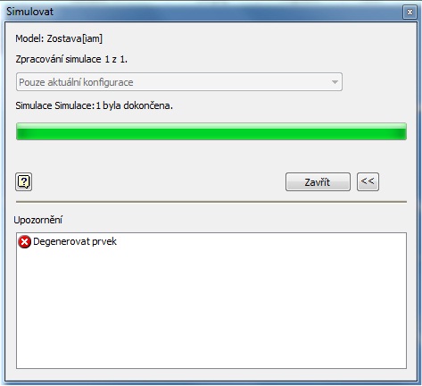

Zdravím všetkých,
vie mi niekto poradiť, čo znamená, keď pri spustení simulácie pevnostnej analýzy sa objaví hlásenie "Degenerovat prvek" - pozri obrázok.
- väzby - pevné
- zaťaženie - gravitácia
- dotyky automatické
- sieť namapovaná bez chýb
Ďakujem za každú odpoveď.

Nainstalujte aktuální service packy, zkontrolujte zda na modelu nejsou nějaké geometrické "singularity", zkuste upravit jemnost sítě.

Simuláciu som robil v INV2011 s SP2.
Nastavenie siete:
- Priemer veľkosti prvku: 0,01
- Minimálna veľkosť prvku: 0,02
Pri týchto hodnotách neboli hlásené žiadne chyby siete. Podarilo sa mi to asi na šiesty pokus.
Neviem či mám ísť ešte do menších hodnôt.
