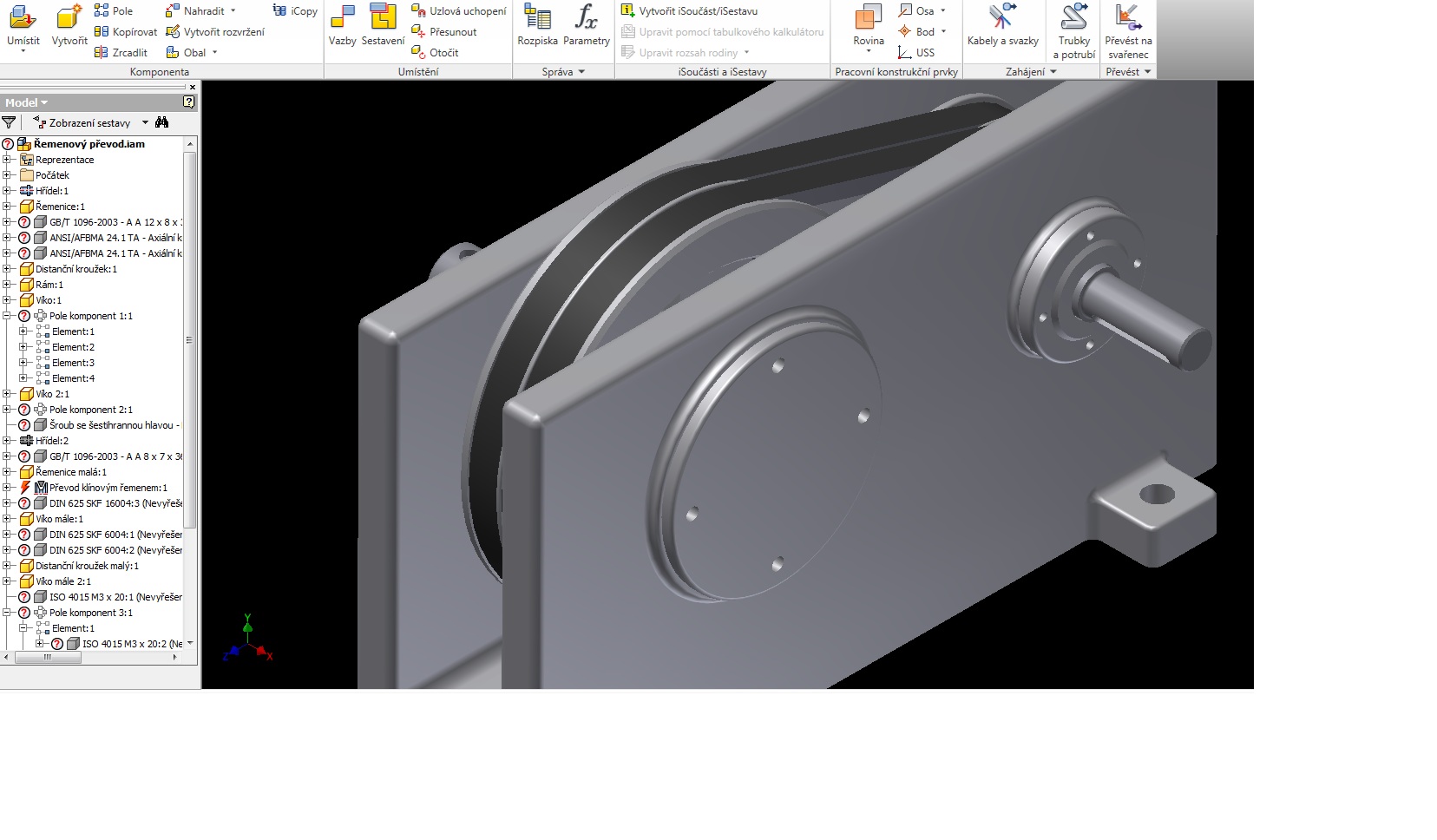

Dobrý den, jak zajistit, aby při otevřeni sestavy na druhém počitači zajístim automatické načtené dílu z obsahového centra. Jedna se o ložiska, šrouby atd, v podstatě jenom normalizované díly. Oba počítače použivaji Inventor 2012
Děkuji

Pokud si vyberete díl z obsahového centra, uloží se do předem určeného místa na pevný disk.
Možnosti tedy jsou:
 - správně nastavit projekt a sdílet obsahové centrum na síti
 - správně nastavit projekt a nakopírovat všechna data z jednoho počítače do druhého
 - pro přenos dat použít funkci Pack&Go
Třeba někdo doplní i jiné možnosti.

Díly obsahového centra (dále jen OC), se ukládají standartně do zvláštní složky (aby jste jeden a ten samý šroub neměl na disku 1000x), je tedy několik možností jak toto řešit:
Ve firemním prostředí se často tato složka dává sdílená na server pak všichni v rámci podnikové sítě mají tyto soubory k dispozici.
Také pokud potřebujete přenést sestavu "se vším všudy" využívá se na to funkce Pack and GO (pravé na soubor v průzkumníku a volba pack and go), tato vytvoří složku se všemi potřebnými daty dle vašeho nastavení, která jsou nutná pro existenci sestavy.
Také jedna z možností je při vložení dílu OC máte možnost vybrat jako standart nebo jako běžný (dole na okně kde vybíráte velikost), takto je možné zvolit jestli chcete mít soubor ve složce OC nebo chcete ručně vybrat jeho umístění a uložíte jej ´třeba k sestavě.
Zkopírování odpovídajících složek také bude fungovat, ale je to poněkud kostrbaté a pro praxi nepoužitelné (nemůžete pořád překopírovávat),
zde se nabízí možnost využít nějakého cloudového sdíleče-synchronizátoru například dropbox, sugarsync ..... ovšem takto to mám otestováno pouze u sebe a nejedná se o řešení podporované oficiálně (mám otestováno s dropboxem kdy složku s OC mám uloženou v dropboxu).
Cesta ke složce je určena za
a)žluté I-->možnosti-->karta soubor-->soubory obsahového centra
b)Přímo v projektovém souboru (je nadřazeno možnostem), kdy si pro každý projektový soubor můžete toto řídit individuálně.
Každopádně bych rád upozornil na to, že kopírovat by se měla celá složka projektu (včetně projektového souboru), pokud budete kopírovat "tak nějak" hrozí možnost poškození vzájemných cest.
Pro sdílení ve více pracovištích je vhodné využít správu dat Autodesk Vault, která je v základu zdarma součástí licence Inventoru (ta váš problém také řeší), zde je však vhodné konfiguraci svěřit odborníkům ;-)

Díky za odpovědi. Já jsem ptal hlavně kvůli toho, když si posilame mezi sebou (spolužaci) nebo učiteli sestavu s normal. díly.
