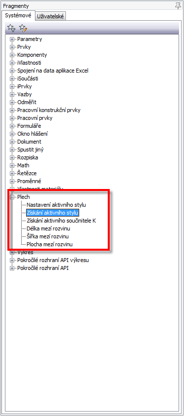

Lze pomocí iLogicu udělat pravidlo/formulář který by po vytvoření nového plechu (z sablony plech.ipt) nabídl tabulku s nastavení stylu plechu?

Na to je přímo příklad
Použití je stejné jako u nastavení materiálu
http://www.cadforum.cz/forum/forum_posts.asp?TID=15113 - http://www.cadforum.cz/forum/forum_posts.asp?TID=15113

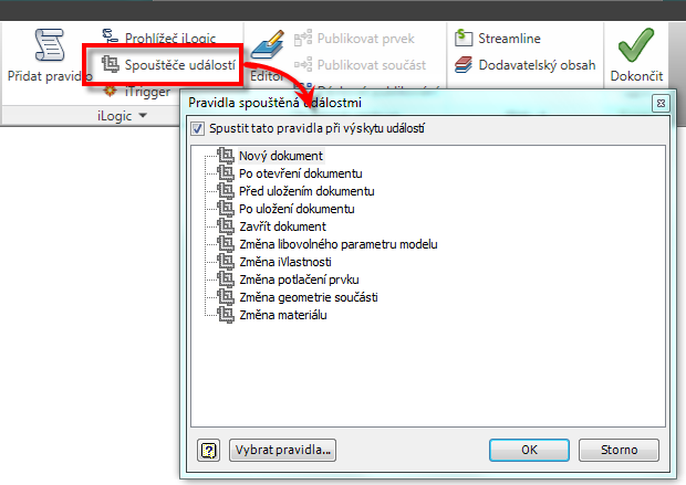

Parameter s více hodnotami -> Formulář pro výběr hodnoty -> Aktualizace stylu podle hodnoty parametru.
Potom toto pravidlo přidejte do spouštěče událostí.
