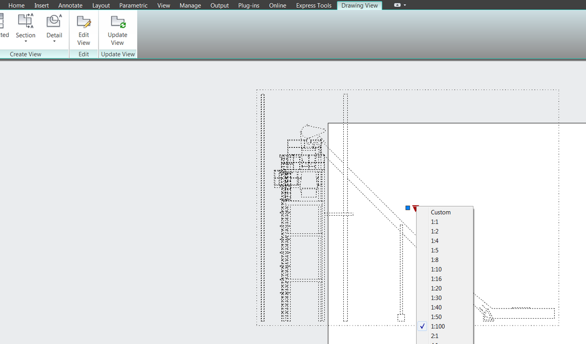

Dobrý den,
zkouším nové funkce ACADu 2013 a dostal jsem se do slepé uličky.
Z 3D modelu zkouším udělat 2D dokumentaci pomocí nové záložky Layout.
Vše funguje perfektně až na jednu drobnost. Když chci změnit měřítko vygenerovaného pohledu, tak můžu vybírat pouze přednastavená měřítka.
Pokud dám "Custom", tak se nic nestane. Přitom bych potřeboval použít měřítko 1:250, které v seznamu nabízených měřítek chybí.
Jde tento seznam nějak doplnit?
Zkoušel jsem to přímo v Možnostech a Nastavení výchozích měřítek, ale tam doplněná měřítka se mi v Layoutu nezobrazila.
Viz. obrázek

Založte si klasický VPort. Vpravo dole máte mierky aktívneho Vievportu a tam si vytvorte 1:250. V novej záložke pre generovaný Vport sa Vám následne v zozanme mierok objaví.

Volba "Custom" by měla spustit příkaz [CMD]UPRSEZMĚŘ[/CMD] (_SCALELISTEDIT). Tam můžete měřítko přidat a objeví se pak i v seznamu dostupných měřítek. Jinak kdykoliv lze jakékoliv měřítko přidat pomocí okna Vlastnosti (Ctrl+1).

Jediná možnost jak mi to funguje je přes "Edit view" a pak "Scale".
Přes "Properties" se "Custom Scale" vybrat ani změnit nedá.
Odeslal: rychetsky
Datum odeslání: 21.kvě.2012 v 15:48
Ale to nic nemění na tom, že by mělo jít to měřítko zadat pomocí "Custom" v roletce nabízených měřítek. Což nejde!
Když vyberu "Custom", tak se nic nestane.

Pan Michl, hovoríme o generovanom Layoute (novinka 2013) nie o normálnom Layoute. A stojím si za tým, že v AutoCAD 2013 (spustenom za Electricalu) mi to určite nefunguje.
Klasický Layout funguje naozaj bez problémov, ale tento generovaný nie. (viď. obrázok od rychetsky)

Aha, už to vidím. Generované pohledy na 3D tělesa se chovají odlišně (nejsou to standardní výřezy). To "custom" v tomto případě odkazuje na nestandardní měřítko zadané v příkazu [CMD]EDITPOHLED[/CMD] (_VIEWEDIT). Obávám se, že přímo zadat nejde.
Samozřejmě měřítka předem přidaná do seznamu měřítek (viz výše) to nabízí standardně, takže pro běžnou práci by to nemělo představovat žádné omezení. Asi to bude v tomhle případě spíš vlastnost, ne chyba.
Měřítko můžete volit v ribbonu po poklepání na obrys výřezu.
