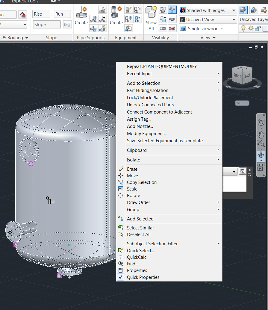

Dobrý den,
Vložil jsem do plantu nádrž a vytvořil si na ní hrdla. Když jsem se rozhodl že jedno z nich odeberu, tak jsem se dostal do slepé uličky.
Hrdla mohu přidávat jak je libo, ale nikde není funkce Remove nebo Delete Nozzle. Jediné co jsem našel je Add nozzle což nepotřebuji Big%20smile
Přijde mi divné, že by Plant neměl funkci na odebrání hrdla, když má funkci na přidání.
Poradí mi někdo, jak odeberu Nozzle?
Odpovědi:
Odeslal: statecny
Datum odeslání: 23.kvě.2012 v 21:55
U zařízeních, u kterých lze hrdlo přidávat, lze i mazat, a to pomocí klávesy Delete.
Vyberte hrdlo (klepněte na něj při současném držení klávesy Ctrl) a stiskněte klávesu Delete.
