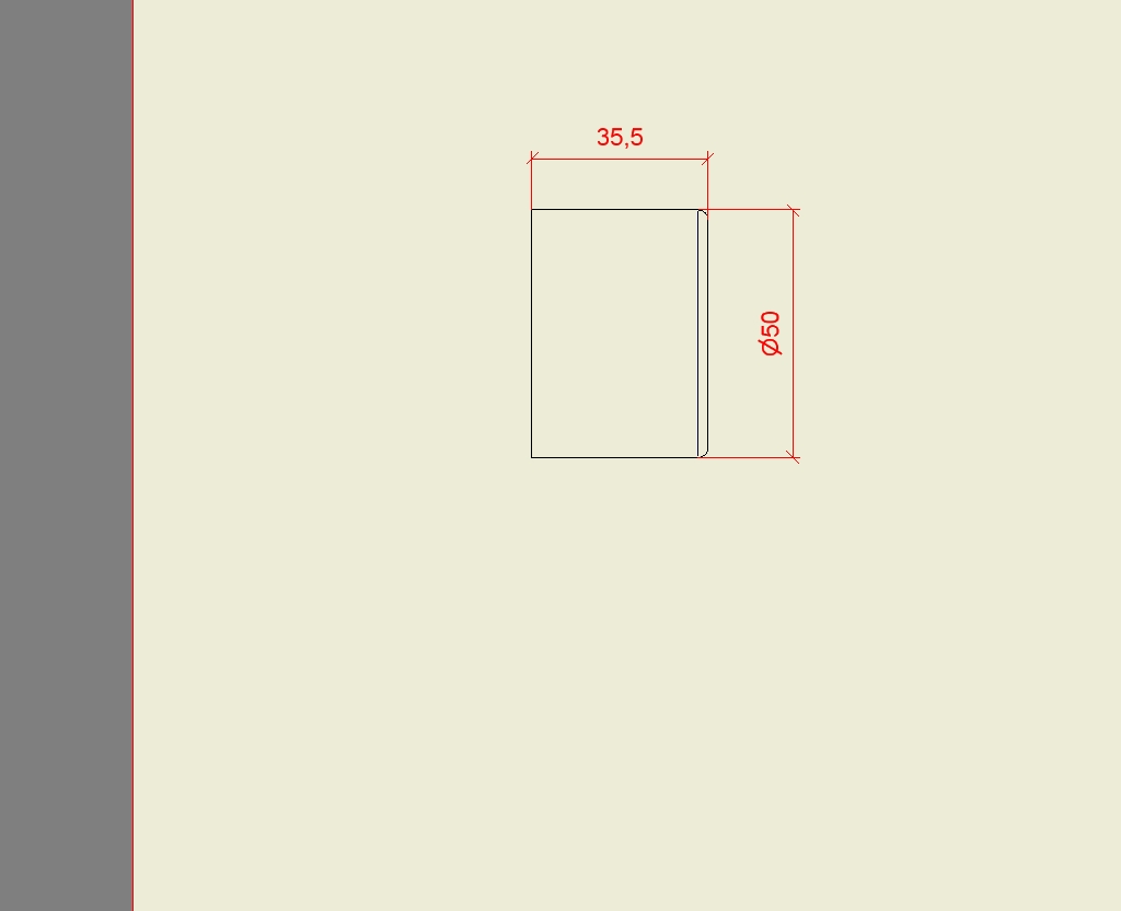

Ako zakótujem celý priemer napr. na konci hriadela ak má na konci zaoblenie? Stále mi to kótuje len bez značky priemer len ako vzdialenosť, neviem ako  tam značku priemeru mám dostať. INV9

Buď si vytvořit styl s předponou "průměr" anebo jej tam vložit přes editor textu koty, nijak jinak to nejde

Myslite takto? Treba vyuzit tangentu na zaobleni, ak Vam ju nevykresli, treba ist do upravy pohladu a tuto fukciu tam zapnut. Ak nebudete chciet, mat neskorsie zvyraznene tang. hrany, mozte funkciu potlacit.Kota tam ostane.Nefunguje to ak je tang. hrana prerusena. napr. drazka pre pero.Ine sposoby vid pan. Janca.
