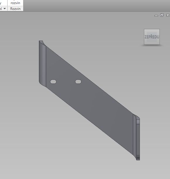

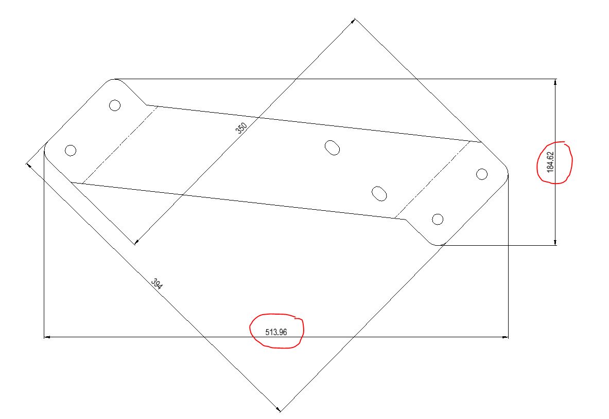

Zdravím a mám dotaz. Vymodeloval jsem plechový díl a mám problém s rozvinem ve výkrese. V rohovém rámečku mám nadefinovánu hodnotu - Název rozměr dle parametrů plechu viz. rozvin_03
Když ale vytvořím rozvin, tak ten je "šikmo" a ty hodnoty nejsou 394x350 jak by měli být, ale jsou v hodnotách v červeným kroužku. Asi je to správně s ohledem na co nejmenší spotřebu materiálu,ale podle čeho se inventor řídí ? Co nejlepším využitím plochy ? Zajímavé, že u podobného dílu to mám zase naopak. Proto mne zarazilo, že jednou je to tak a pdoruhé onak .......

Zdravím a mám dotaz. Vymodeloval jsem plechový díl a mám problém s rozvinem ve výkrese. V rohovém rámečku mám nadefinovánu hodnotu - Název rozměr dle parametrů plechu viz. rozvin_03 v tomto případě je to uděláno ručně, do razítka se totiž vepíší rozměry co jsou v přiloženém obrázku v červeném ohraničení.

Pravým tlačítkem na Rozvinutý tvar ve stromu modelu a tam bude možnost upravit nebo předefinovat nebo něco v tom smyslu. Tam si můžete určit natočení rozvinu vzhledem k vybrané hraně.
Odeslal: Navara
Datum odeslání: 11.čer.2012 v 21:15
Je to tak, že Inventor počítá rozměry rozvinu ve směru os X a Y.
Pokud chcete otočit rozvinutý tvar vůči osám, použijte příkaz Upravit definici rozvinu
