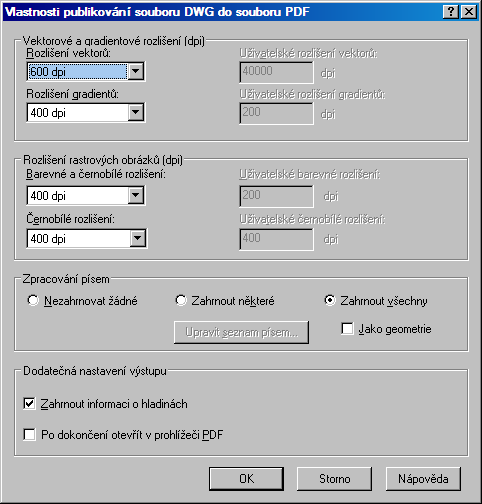

Prosím poraďte:
Při exportu rozvržení do PDF se písma typu True Type (Arial) převedou do rastrového obrázku a vlivem malého rozlišení se rozsypou do "kostiček". Dělají to jen texty ve výřezech. Texty vložené přímo do rozvržení se do PDF převedou jako texty, jdou tam vybírat atd. Je někde nějaké nastavení, aby se tak chovaly i texty ve výřezech?
Děkuji!

Tisknete přes vestavěný driver PDF? Zkuste nastavení dle tipu:
http://www.cadforum.cz/cadforum/texty-a-symboly-jsou-v-pdf-zobrazeny-jen-jako-tecky-tip6818 - http://www.cadforum.cz/cadforum/texty-a-symboly-jsou-v-pdf-zobrazeny-jen-jako-tecky-tip6818

Pro některá "PDF tvořítka" je třeba zapnout volbu "vložit fonty",aby byly fonty v pořádku.
Pokud používáte vestavěný DWGtoPDF.pc3, tak ten byl v A2008 ještě dosti mizerný a doporučuji použít nějaký externí produkt - PDF tvořítko.

Dobrý den,
s tímto problémem jsem se také pral - kostičky místo písmen v .pdf při použítí češtiny ........
Řešení, které mi pomohlo, stručně takto:
 - Správce nastavení stránky
  - DWG To PDF.pc3
   - tlačítko "Uživatelské vlastnosti"
    - v dalším okně opět "Uživatelské vlastnosti"
     - zde upravit seznam písma ->  zaškrtněnte Arial
Já po této "úpravě" již problémy nemám a .pdf je "české" (AC2010, AC2012)

Není jednodušší a účinnější místo úpravy seznamu fontů zahrnout všechna písma (viz obrázek) ?

Děkuji všem za typy. Všechny jsem samozřejmě vyzkoušel, hledal jsem v nápovědě i v knowledge base a fóru na autodesk.com a nic - problém stále přetrvává. Ještě jsem vyzkoumal, že texty, které jsou napsané přímo v rozvržení, se vytisknou správně (jako texty a jsou v PDF vybíratelné). Ale texty, které jsou v modelu a do rozvržení jsou vloženy výřezem, se do PDF převedou jako rozkostičkovaná grafika.
Všechna nastavení uvedená zde výše ve fóru jsem provedl, tisk do PDF jsem zkoušel pomocí příkazu "export do PDF", tiskem pomocí DWG to PDF.pc3 a i pomocí systémové PDF tiskárny PDF Creator, kde jsem nezapomněl v nastavení grafiky nastavit "true type text jako text".

Nemůžete přiložit vzorek tohoto výkresu ?
Zatím jsem podobné chování textů  v PDF vytvořených driverem Autodesk nezaznamenal - všechny texty z rozvržení i z modelu jsou dokonale čitelné.
Pravda je, že texty psané SHX fonty nejsou vybíratelné. Nicméně zobrazují se korektně.
