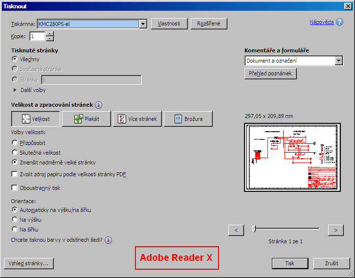

Dobrý den mám problém, když si v rozvržení vytvořím okno 1:50 a mimo něj si vytvořím tabulku o rozměrech 180/65 mm v měřítku 1:1, tak mi s tiskárny vyjela tabulka 173/63 mm. Mohl by někdo poradit čím je to způsobené a jak to napravit? Děkuji

Mnoha různými příčinami.
Záleží na tom, v jakém měřítku, z jakého programu a na jakou tiskárnu tisknete.
Toto sice snad není váš případ, ale při tisku z Adobe Readeru se rozměr může přizpůsobit na formát stránky.
Odeslal: rejkorantenk
Datum odeslání: 22.čer.2012 v 09:52
Možná je to můj případ , jsem zvyklý na převedení DWG to PDF a následný tisk Adobe readru. Takže jsem pochopil z Vaší odpovědi, že Adobe si stránku ještě pozmění?
Jan Žižka
Odeslal: vbehun
Datum odeslání: 22.čer.2012 v 11:33
Jistě, pokud mu řeknete například (viz obrázek) že má zmenšit nadměrně velké stránky.
Jinak je nutno tisknout "Skutečnou velikost" nebo "Bez měřítka" (text a uspořádání dialogu závisí na verzi Adobe Readeru nebo obecně toho kterého programu).

náhled na okno tisku, který vyvěsil pan Běhunčík, nepochází z AutoCADu, ale z programu Adobe Acrobat (Reader).
Pokud vytvoříte nejprve PDF a to teprve tisknete, tak je potřeba projít nastavení:
1. při tisku v AutoCadu
2. při tisku  PDF
3. nastavení tiskového driveru
Při všech bodech může dojít ke zkreslení velikosti.
Dle Vašeho popisu odhaduji, že bude chyba v bodě 2, tedy při tisku PDF. Acrobvat Reader má mnoho možností nastavení na úpravu měřítka tisku. To malé zmenšení vypadá jakoby bylo nastaveno, aby se tisk přizpůsobil mezi okraje potisknutelné plochy. Je potřeba nastavení jak Vám radí vbehun výše.
