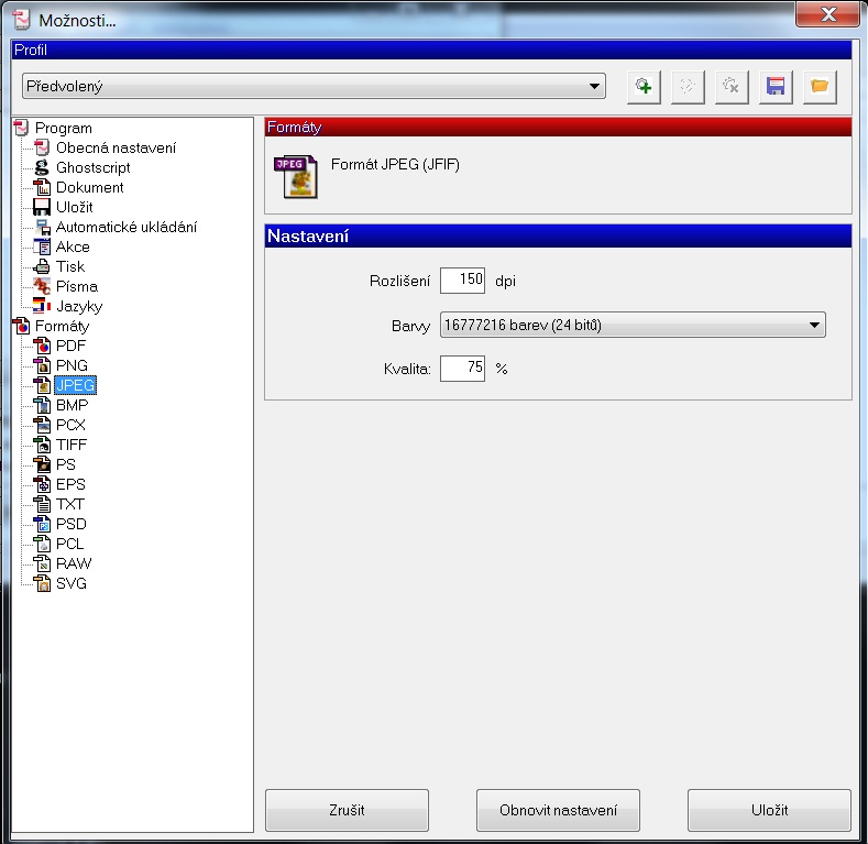

Zdravím
Mám menší problém. Když si chci zkopírovat výkres do wordu tak mi zmizí obrázky. Ve výkresu je mám ale ve wordu už ne. Nevíte někdo co s tím??
Děkuji za rady

Já potřebuji aby ten výkres si zachoval kvalitu, když to exportuji jako obrázek ztratí mi to na kvalitě, ve wordu potom zmenším a už to neni tak ostré...

Pokud potřebujete opravdu kvalitní obrázek z Autocadu, tak se vyprdněte na nějaké pokusy. Nainstalujte si PDFCreator a obrázky z CADu si tiskněte přes něj.
V možnostech si nastavte DPI pro formát ve kterém to chcete mít a pak dejte při tisku místo uložit jako PDF, uložit jako např JPG.

Prípadne si vytlačte obrázok z AutoCADu cez _PLOT do súboru vo vysokej kvalite (odskúšajte si, čo Vám vyhovuje) a ten si potom vložte do Wordu.
Odeslal: horal3k
Datum odeslání: 25.čer.2012 v 09:13
Tak přes ten PDF creator to funguje na 1. Že mě to nenapadlo dříve... Děkuji všem za radyClap
