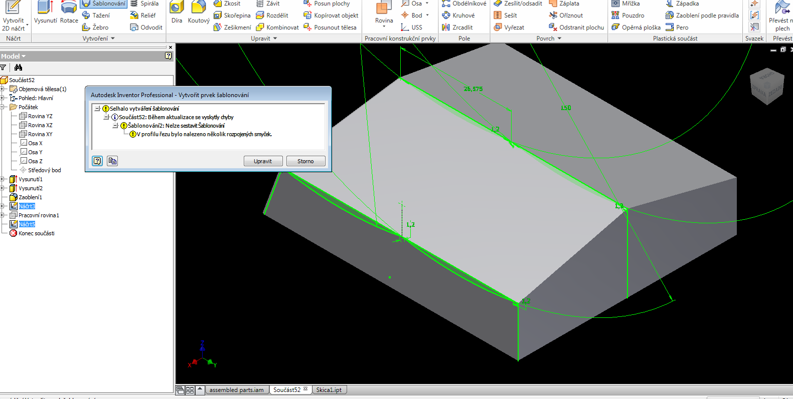

Dobrý den, při šablonovaní se mi vyskytl problém s vytvořením rozdílu. Viz příložené obrázky a soubor. Modelovano v Inventor professional 2012. Většinou dokažu najít chybu, bohužel v tomhle případě mě nic nenapada.

Sketch doctor nepomáhá? (v náčrtu pravé tlačítko a nechat si vyhledat chyby). - Ne vždy je léčba úspěšná, ale jako začátek by to mohlo fungovat...
Další věcí jsou překrývajícíse čáry - Inv s tím sice umí pracovat, ale ne vždy, tak jak by si modelář přál. Proto se snažím používat pouze jednočarové náčrty (tedy nepřipadá v úvahu obdélník přes obdélník, a pokud ano, tak přebytečnou čáru mažu a v místě napojení přeruším původní čáru - vytvořím bod)

Sketch doctor se mi ani neaktivuje v načrtu.  Na překryvajíci čary si davám pozor.

náčrty jsou v pořádku. nemůžete to šablonovat celé najednou, problém je, že šablonujete dva samostatně oddělené celky. Aby jste dosáhl cíle, tak ty dva půlměsíce musí být spojené nebo nejdříve vyšablonovat jednu polovinu a potom pomocí sdíleného náčrtu vyšablonovat druhou půlku, pak to vytvořit jde.

díky. Mate pravdu, udělat to jako dvě šablonování.

Nakonec jsem musel změnit způusob modelovaní a dospěl jsem k dalšímu problému. Potřebuji šablonvat tak trochu do zatačky. Rotaci to nejde jedna stran je šikma. Příkladam odkaz na soubor. Šablonované tvary jsou načrty 10 a 11 a maji to jit podle oblouku na načrtu 12. Zkoušel jsem dat i vahu a už to nevymodeluje. http://www.ulozto.cz/xQa4WaA/soucast51-rar" rel="nofollow - http://www.ulozto.cz/xQa4WaA/soucast51-rar

Tak už nic, už se mi to povedlo, stačilo zase rozdělit na více šablonování..
