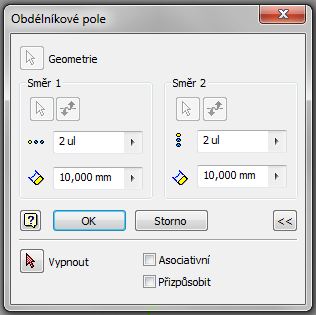

Dobrý den, ve 2D výkrese jsem použil čtvercové pole. Prvky jsem dával od sebe a nyní bych potřeboval smazat kótu tohoto rozměru. Nedaří se mi to. Jde to vůbec? Používám Inventor 2012. Díky

Dobrý den
Stačí vypnout asociativitu pole viz obr
S pozdravem Martin Vaněček

Děkuji:-)
