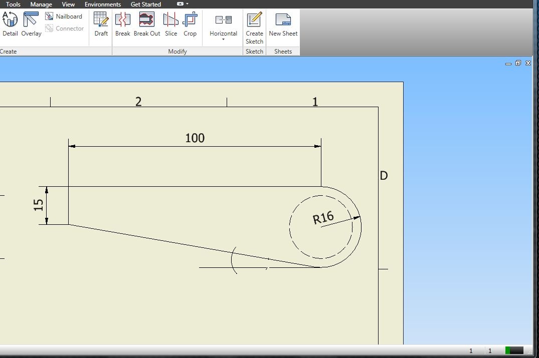

Zdravim, potrebujem okotovat sklon tak, ako to je na obrazku. Problem je ,ze ta spodna ciara na vykrese nie je a teda kota nema ako zachytit druhu entitu. Co s tym?
dakujem
Miloš

Sice se mi nezobrazuje náhled, ale pokud vám chybí na výkrese například vodorovná čára, je možné v rámci pohledu vytvořit náčrt a v něm potřebnou čáru. K této čáře potom kótovat přímo v pohledu. V náčrtu je možné si i promítnout geometrie pohledu a k nim načrtnutou geometrii vazbit podobně, jako je tomu v klasickém náčrtu.

Presne to som urobil, ale inventor mi nechce vytvorit kotu medzi ciarou z nacrtu a hranou z pohladu.
Na obrazku je naznacene ako by som chcel okotovat uhol sklonu, no neviem tam nahodit kotu. Ta spodna ciara je vytvorena v nacrte

Aj keď tá čiara je na výkrese môže sa stať že ju nezakótujete.Treba to spraviť takto.Najprv kliknutíť do pohladu kde čiaru potrebujete dokresliť a potom dať vytvoriť náčrt.Ak nekliknete do pohladu v ktorom čiaru potrebujete dokresliť nedá sa použiť ani premietnutie geometrie.Ja to robím tak že kliknem do pohladu dám vytvoriť náčrt potom premietnem geometriu a z premietnutých bodov kreslím novú čiaru.Potom sa vrátim do výkresu príkazom dokončiť.Pravým tlačítkom dám čiare vlastnosti-hrúbku ako má kóta a môžem kótovať.Smile

Pozor na rozdíl, jestli je náčrt v rámci listu (potom kótovat nejde), nebo pohledu (potom by to jít mělo).
Jak popisuje 123456, nejdříve vyberte pohled, potom spusťte příkaz pro vytvoření náčrtu. Počátek souřadného systému náčrtu by potom měl ležet ve středu pohledu. V případě náčrtu v rámci listu je počátek souřadného systému v levém dolním rohu.

Chyba bola v tom, ze som nacrt robil v ramci vykresu, nie pohladu
