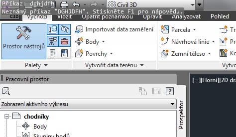

Dobrý den, trochu hloupá otázka...ale příkazový řádek se mě dostal mimo okno autocadu 2013 a nemůžu jej dostat zpět.
V levém horním rohu se zobrazuje pouze historie řádku a ostatní nejde vidět..to znamená že jej nemůžu vrátit na správné místo.

a kdybyste na tom byl jako já - tak tady je to bez tajností. Musíte to ZMĚNIT - třeba z dole na nahoře.
http://civil3dj.wordpress.com/2012/04/27/my-command-line-is-missing/" rel="nofollow - http://civil3dj.wordpress.com/2012/04/27/my-command-line-is-missing/

Odeslal: Romain
Datum odeslání: 07.srp.2012 v 15:56
to je ono. děkuji

Ano, to platí pro okna (viz též http://www.cadforum.cz/cadforum/okno-prikazoveho-radku-autocadu-mam-mimo-obrazovku-tip8017 - Tip 8017 ), ale nový příkazový řádek ve verzi 2013 má spíše charakter palety, ne okna (nemá "okenní" menu). Tady se musí použít postup dle tipu 8744.
