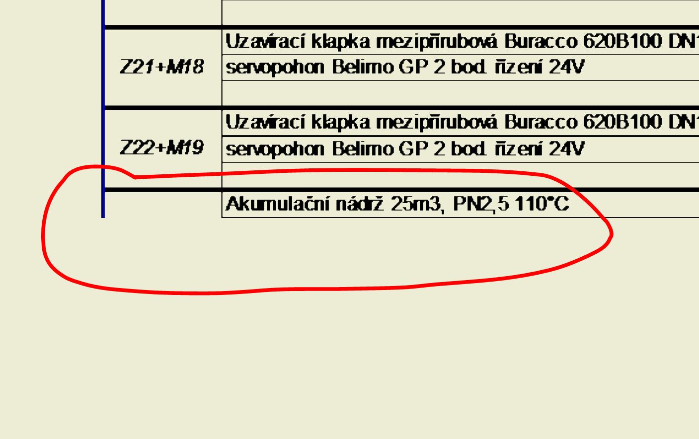

Dobrý den,
mám výkres v Inventoru a potřebuji do něj vložit tabulku z excelu. Postupuji takto: karta Správa -> Vložit objekt, zaškrtnu "Ze souboru", vyberu a vložím. Z tak 90% se mi stane, že mi to nevloží celou tabulku (viz. obr.). Zkoušel jsem to nějak upravit, ale nemohu přijít na to jak. Po několikerém pokusu o vložení, vypnutí Inventoru a podobně se mi ji tam podaří vložit, ale zabere to spoustu zbytečného času. Něvíte někdo jak tu onu tabulku upravit aby se zobrazovala cela?

To není správná cesta. Tabulky raději vkládejte nástrojem pro vkládání tabulek:
http://www.cadforum.cz/cadforum/prime-vlozeni-xls-tabulky-do-vykresu-inventoru-bez-ole-tip8009 - http://www.cadforum.cz/cadforum/prime-vlozeni-xls-tabulky-do-vykresu-inventoru-bez-ole-tip8009

V tipu na konci píšete "Mechanismus OLE bude nutné použít u některých speciálně formátováných tabulek.". Obávám se, že jsem zrovna tento případ. Smile Takže potřebuji pracovat OLE formátem.
