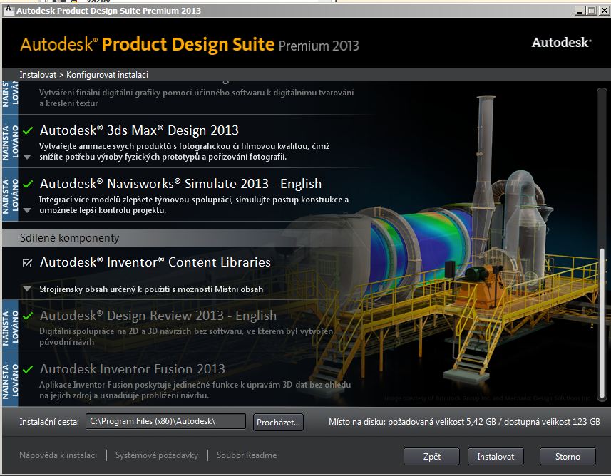

Zdravím,
kdo poradí, prosím, jak dostat normalizované součásti ČSN do obsahového centra Inventoru 2013? Případně, jak nejsnáze migrovat knihovnu ČSN obsahového centra z naší minulé verze INV Series 2011 nebo doplnit z 2011 do 2013? Použili jsme plnou instalaci nové verze 2013, nikde však ČSN součásti nejsou k dispozici. V nejhorším případě...jak vytvořit alespoň naše nejpoužívanější ČSN.
Děkuji
...valík

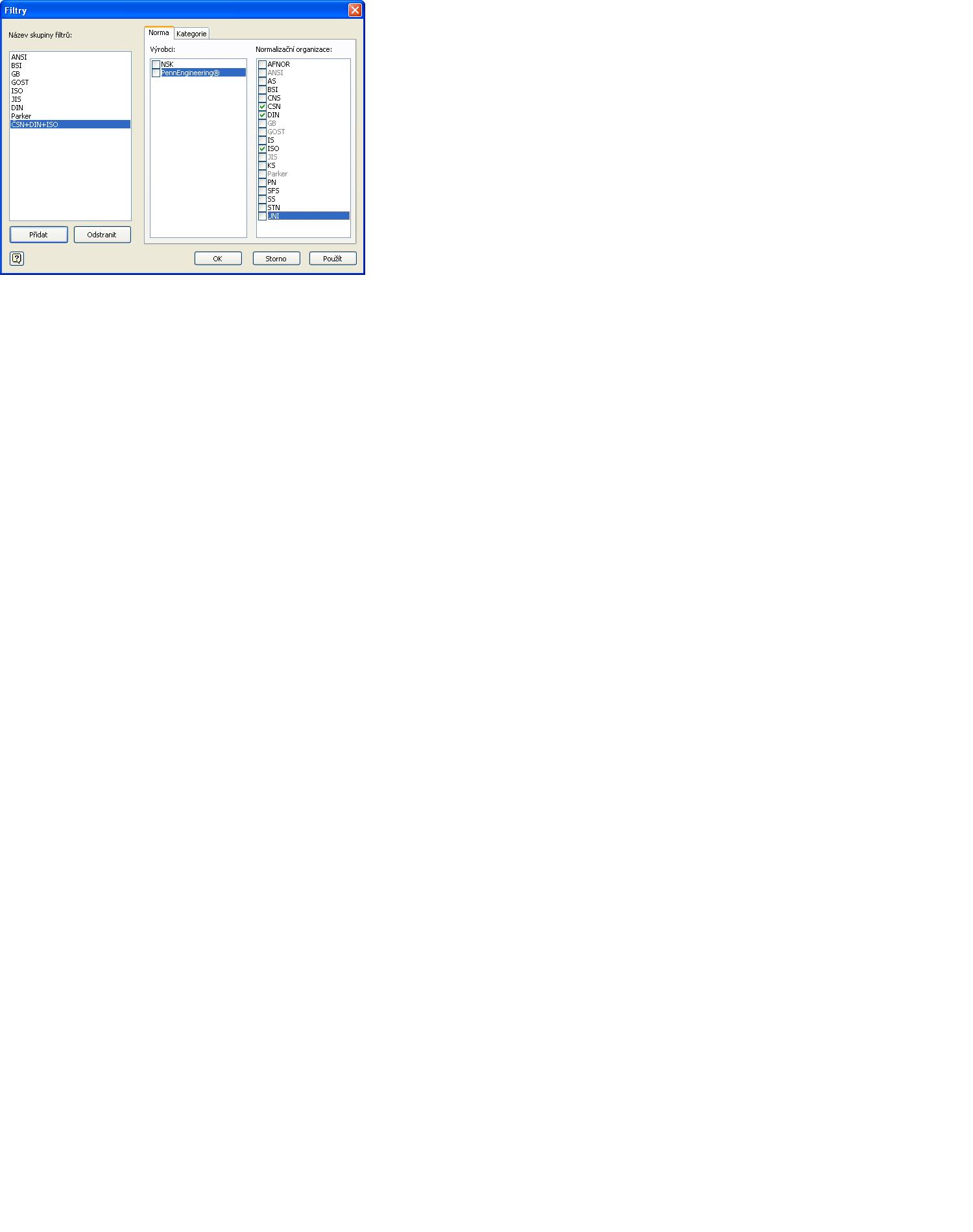

ČSN by měly být v tom "Jiné normy" (popř. "Jiný standardní obsah") - můžete si pak zvolit filtr na "ČSN". Migrace knihoven ze starší verze je ale také možná.

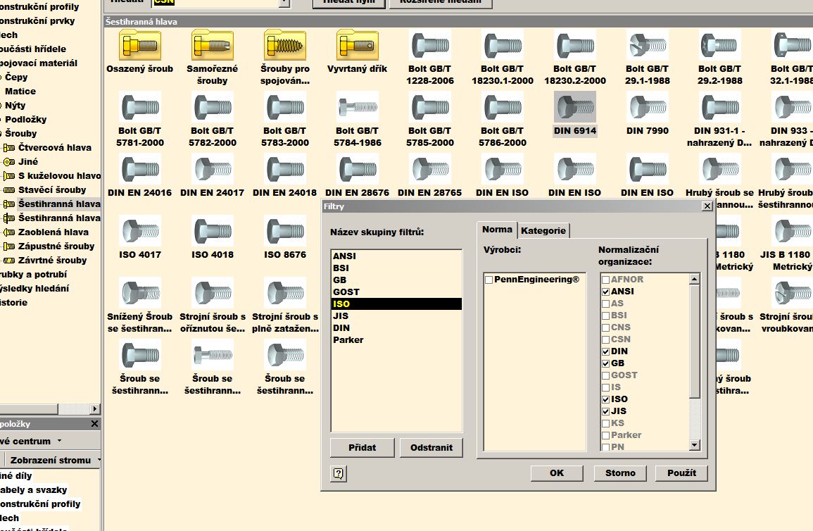

také jsem se domníval, že ČSN normy budou schované v položce jiné. Při kompletní instalaci se však objevily pouze ANSI, BSI, GB, GOST, ISO, JIS, DIN a Parker. Ostatní jsou zašedlé včetně ČSN, nelze je zatrnout a použít. V žádné z funkčních výše vyjmenovaných normu ČSN neobsahuje. Při instalaci 2013 snad k chybě nedošlo, viděl bych to na onu migraci z verze 2011. Umíte mi, prosím, poradit, jak postupovat? Opravdu ještě nikdo 2013 CZ neinstaloval..?

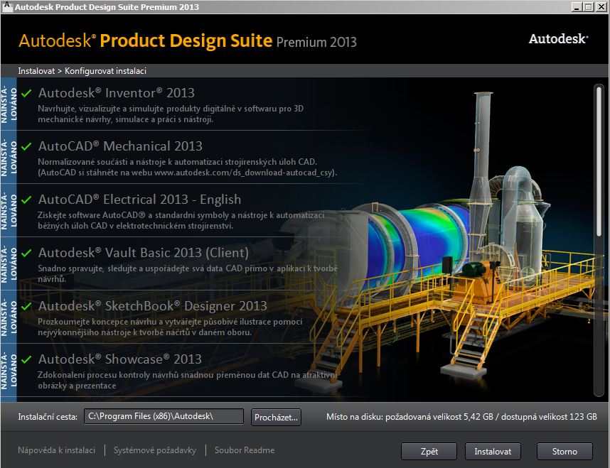

Děkuji velice všem zúčastněným za cenné rady a nápovědy. Představte si, že problém byl s určitostí ve vlastním instalátoru programu...při plné instalaci se stejně vše nepodařilo nainstalovat. Po znovuspuštění setup-u stále bylo co doinstalovávat...teprve napotřetí již instalace nepokračovala. Nyní již knihovnu ČSN vidím a mohu si ji upravit pro naše účely. Jaké překvapení...
...valík

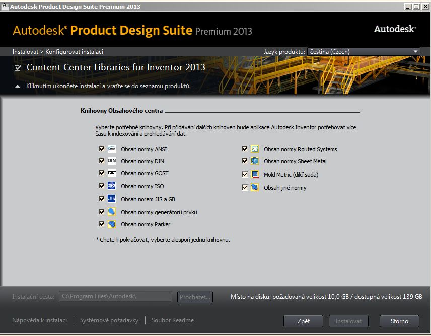

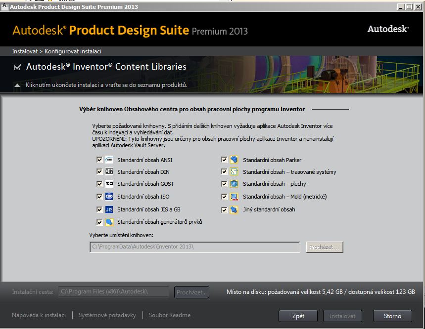

Zrovna jsem dneska instaloval Inventor 2013 na nový počítač a stačilo že jsem zvolil instalaci knihovny Jiné hned napoprvé. Nic jsem přeinstalovávat nemusel.
Jestli jste si Inventor nainstaloval bez téhle knihovny, tak jen znovu spusťte instalátor a doinstalujte si jí. Celý Inventor reinstalovat nemusíte.
