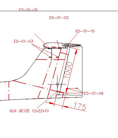

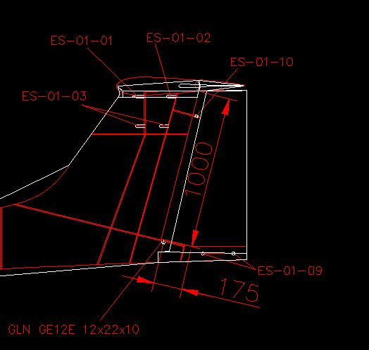

Dobrý den všem znalým Draftsight popřípadě Autocad. Stala se mi věc, s kterou jsem se prozatím nesetkal.
V modelovém prostoru mám obrázek který se mi však ve výkresovém prostoru zobrazi jinak . V modelovém prostoru se mi také přihodilo to že pokud jsem si nakopíroval entity abych do nich zakreslil něco nového a dal jsem funkci zrcadlit nebylo to simetrické ale také posunuté. Je možné že by třeba pro určitou hladinu bylo nastavené něco jako posunutí? Jde o výkres který jsem od někoho dostal a je tak přehršle hladin. Snažím se z nich používat pouze tři stále dokola. U ostatních nakopírovaných entit z originálu nemám tento problém. Příjde mi to jak prokleté místo v modelu, kde se mi prostě neděje co požaduji.

Když pomineme různá měřítka čar a vykreslení oblouků - jaký je souřadný systém v modelu a ve výkrese?
Odeslal: Rock Kurosu
Datum odeslání: 14.srp.2012 v 21:31
Teď jsem si všiml že na modelu bylo zapnuto: ikona souřadného systému na počátku ano a u výkresu bylo ne ...
tím to ale není když jsem to zapl. Nevím na co přesně se ptáte. Já tam nakreslim co potřebuji ale se souřadnýma systémama jsem nikdy nebyl kamarád takže možná jste na správné stopě. Ještě jsem zjistil že v modelu byl nějaký souřadný systém obecný tak jsem ho přepl na globální jako je ve výkrese ale stejně jsou mezi jednotlivými prostory rozdíly.
Odeslal: KMachálek
Datum odeslání: 14.srp.2012 v 21:43
Dělá vám to v AutoCADu nebo v tom Draftsight? Mám zkušenost že tyhle kopie AutoCADu se dost často chovají divně.
Datum odeslání: 14.srp.2012 v 21:50
Já vím taky jsem k tomu měl odpor ze začátku, šéf si trval na svým je to přecijen volný program. Teď jsem to zkoušel otevírat jak v Draftsightu tak v autocadu (ale byla to verze ulozena pro autocad z draftsightu)
Odeslal: vbehun
Datum odeslání: 14.srp.2012 v 22:18
Pokud je nyní v modelu i ve výkrese stejný souřadný systém, zkuste jak se chová výkres při zvolení stejných typových pohledů (půdorys, levý/pravý bokorys ...) v modelu a v rozvržení.
