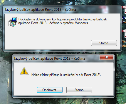

Dobrý den,
při instalaci českého jazykového balíčku pro Revit 2013 se instalace ukončí s následující chybou:
Podařilo se prosím někomu jazykový balíček nainstalovat nebo jste se setkali s podobnou chybou?
PepaR

Odeslal: Vladimír Michl
Datum odeslání: 16.srp.2012 v 13:56
Mělo by to fungovat. Postupoval jste jako v tipu 8762?
http://www.cadforum.cz/cadforum/jak-ziskat-a-nainstalovat-cestinu-pro-revit-2013-tip8762 - http://www.cadforum.cz/cadforum/jak-ziskat-a-nainstalovat-cestinu-pro-revit-2013-tip8762

Odeslal: PepaR
Datum odeslání: 16.srp.2012 v 16:28
Dobrý den,
nu ale v tipu je zmiňován případ, kdy dělám novou instalaci, kdežto já mám z balíku BDS již Revit nainstalován a potřebuji přidat pouze Language Pack (LP). U AutoCADu to fungovalo tak, že po rozbalení LP se spustil instalátor z LP a jazyk se tímto nainstaloval. Mám to chápat tak, že u Revitu musím přeinstalovat produkt jako takový?
PepaR
Datum odeslání: 16.srp.2012 v 20:06
Ano, LP Revitu nemá onen add-on instalátor.

Dobrý den,
zkoušel jsem Revitu z BDS 2013 EN odinstalovat a nainstalovat opětovně s přidáním jazykového balíčku dle výše zmíněného tipu. Instalace proběhla bez chybového hlášení, ale Revit je stále anglicky. S obdobným problémem se již setkali i studenti naší školy, kteří stahují instalaci Revitu samostatně ze studentských stránek a doinstalovávají český LP.

Moje osobní zkušenost s LP pro Revit 2013:
Odinstalace EN Revitu a ihned poté nová instalace s CZ LP - Revit zůstal EN, ale měl jsem s instalací Revitu i jiné problémy, takže to mohlo souviset s poškozenou instalací. Znovu jsem tedy odebral Revit 2013 a smazal i další pozůstatky instalace, viz http://usa.autodesk.com/adsk/servlet/ps/dl/item?siteID=123112&id=2887771&linkID=9240617" rel="nofollow - http://usa.autodesk.com/adsk/servlet/ps/dl/item?siteID=123112&id=2887771&linkID=9240617
Ale poté jsem již nainstaloval čerstvě vydaný Revit 2013 CZ. Nemohu tedy potvrdit, že se poté Revit EN správně spustí v češtině. Ale domnívám se, že pokud Revit zůstane po instalaci s CZ LP v angličtině, může to souviset se zbytky nezdařené instalace. Zkuste tedy po odinstalaci nejprve odstranit zbylé soubory viz cesty v návodu uvedeném výše. Pokud tedy nemáte k dispozici kompletní CZ instalaci Revitu.
Jakmile budu mít k dispozici zdroje (cca za 14 dnů), zkusím ještě jednou provést přeinstalaci Revitu s českým LP na "čistém počítači", abych toto ověřil.

Odeslal: PepaR
Datum odeslání: 03.říj.2012 v 07:06
Děkuji za radu,
vyzkoušel jsem už všechny možnosti. Doinstalovat LP dodatečně, nepomohlo. Následovala odinstalace EN verze BDS a instalace CZ verze, opět nepomohlo. Odinstaloval jsem tedy kompletně CZ verzi Revitu dle výše uvedeného návodu a dostal jsme se do situace, kdy po spuštění Revitu se zobrazí úvodní okno a pak NIC, žádná chybová hláška, žádný visící proces ve správci úloh, prostě NIC.
Kdyby jste se prosím někdo setkal s tímto problém a jeho možným řešením, budu moc rád za jakoukoliv radu.

Odeslal: Pavel Homan
Datum odeslání: 18.říj.2012 v 08:13
Instalaci Revitu EN a následnou odinstalaci a instalaci s českým LP jsme otestovali a vše funguje tak jak má. Další informace a doporučení naleznete v tipu č. http://www.cadforum.cz/cadforum/postupy-a-doporuceni-pro-instalaci-language-packu-v-revitu-2013-tip8863 - 8863 .

Odeslal: PepaR
Datum odeslání: 18.říj.2012 v 18:20
Tak opět nic, tentokrát jsem to už zkusil napřímo s CZ verzí BDS, nu a ani po aplikaci Update 2 jsem nepochodil a vyfasoval jsem pouze Microsoftí hlášku:
Datum odeslání: 18.říj.2012 v 21:27
Případné problémy s Update 2 bych připisoval ještě oficiálně neuvedené verzi, ale tohle hlášení je čistě systémové - to vypadá že s instalací Revitu přímo nesouvisí.
