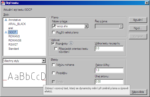

Jak se dá změnit vzorový text v náhledu pro styl písma tak, aby neobsahoval jenom znaky "AaBbCcDd" ale znaky s (českou) diakritikou?
Je to vhodné zejména z důvodu rychlého vyloučení nečeských písem. A dokonce ve starších variantách Autocadu byl v tomto dialogu řádek pro zadání vlastního textu.

Keď meníte štýl napísaného textu cez okno Properties, alebo cez Text editor, tak sa označený text prekresľuje priamo vo výkrese.
O inom, čo by Vám mohlo pomôcť neviem.

Ano, to je asi nejvhodnější alternativa. Ten text v nastavení stylu je fixní myslím od verze 2009.
Nastavit lze jen náhledový text pro MTEXT - [VAR]MTJIGSTRING[/VAR]

V okně stylů je to výhodné například pro architekty, kteří si vybírají podle vzhledu písma pak nám technikům vnucují sice pěkný a estetický, avšak nečeský font.
P.S.
Mám dojem, že řádek pro pokusný text zmizel až po verzi 2010.
Nedal by se požadavek napsat do wish-listu?

Dal, přidáno.
(verze 2009 už tu volbu neměla)
