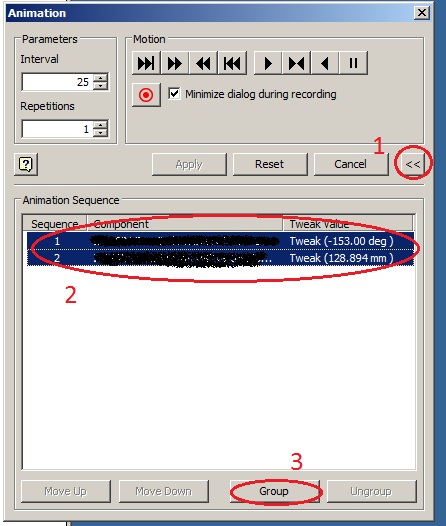

Zdravím, chtěl jsem se zeptat jak mám udělat animaci šroubu?? Vím jak ze stavy šroub vysunout do určité vzdálenosti, ale chtěl bych aby se mi v animaci nejenom vysouval po určité dráze do určité vzdálenosti, ale aby se mi také otáčel... díkySmile

Tyto věci se řeší v prezentaci (*.ipn). Nastavíte posuvný pohyb, nastavíte rotační pohyb a v poslupnosti pohybů při animaci nastavíte tyto dva pohyby jako společné.

Odeslal: hoboj
Datum odeslání: 27.srp.2012 v 14:41
Jdou.
Musíte nejdříve zvolit posunutí a potom otočení nebo obráceně (je to jedno), nastavit na zvolení hodnoty, které potřebujete.
Dále stačí už jen v animaci nastavit, aby tyto dvě "vazby" byly v jedné skupině (viz. obr.)Wink

Odeslal: Lestr
Datum odeslání: 27.srp.2012 v 14:45
No jóóó Smile
já hlupák hledal sloučení vazeb už v okně vytváření a nenapadlo mě to hledat v prostředí animace . Big%20smile
Tak se omlouvám a potvrzuji že to fungujéééé WinkWink
