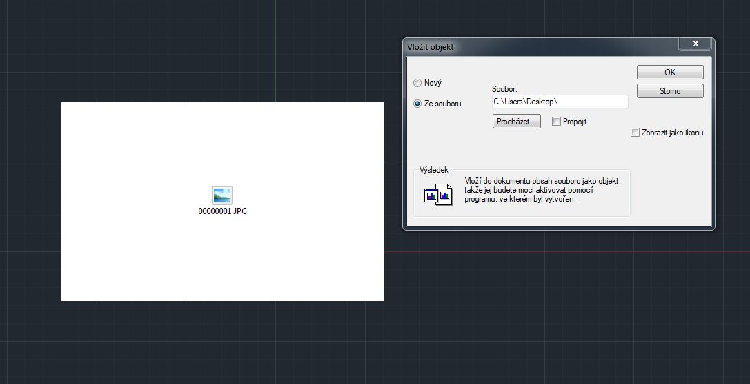

Zdravím a mám dotaz.
Nejde mi v Autocedu verze Professional 2012 vložit obrázek do výkresu dwg ...
Zkoušel jsem to všelijak, přes OLE objekt atd ale pokaždé se mi vytvořila jen ikona, ikdyž ji v možnostech mám odšktrlou.
Jak lze vložit obrázek tak aby na něj dwg soubor nebyl odkazován?
Lze vložit do výkresu i soubor pdf ?
Přikládám obrázek hlášky ...

Aplikace registrovaná ve vašem systému jako OLE handler pro JPG soubory zřejmě není správně nainstalována. Zkuste jiný grafický formát.
Jinak ale vkládání OLE objektů není příliš spolehlivá metoda. Zkuste obrázek spíše nechat jako externí referenci nebo u menších obrázků použít metody z tipu 4037.
