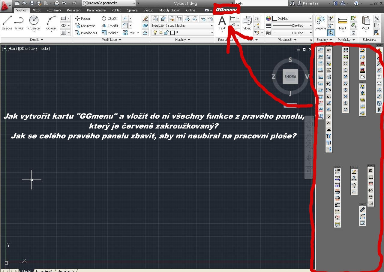

Zdravím, mám dotaz k AutoCAD 2013.
Nainstaloval jsem si nadstavbu "GGmenu", ale zobrazuje se mi v pravém panelu. Údajně to jde dát do karty nahoru, ale nepřišel jsem na to. Více se dovíte z obrázku:  http://www.uschovna.cz/zasilka/K9BPCMRZPBY8NXNA-9SS

Dobrý den,
pokud si přejete dát příkazy z panelů do pásu karet, je nutné upravit uživatelské rozhraní pomocí příkazu [CMD]CUI[/CMD] (_CUI).

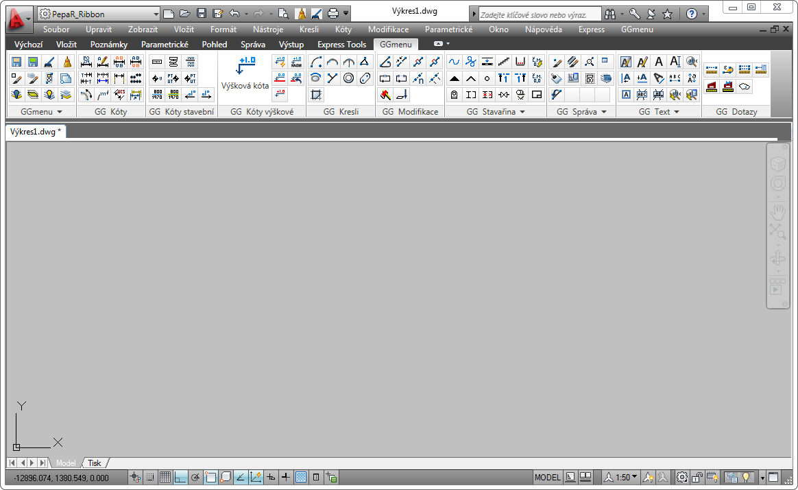

Ve GGmenu 1.99++ jsem si tak trošku dovolil předjímat toto přání a vybrané příkazy dal do pásu karet, viz obrázek:
PepaR
