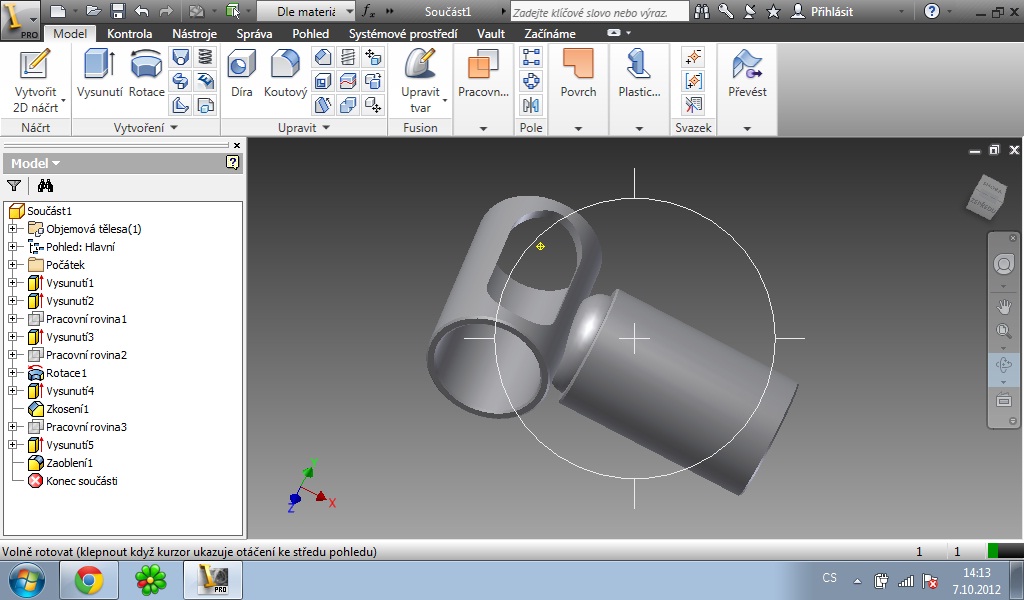

Dobrý den, jsem student střední průmyslové školy a dostal jsem za úkol ( v předmětu Technologická cvičení CAD) vymodelovat v Inventoru zadanou součást a udělat její výrobní výkres, to by nebyl takový problém, ale mám udělt i výkres odlitku. Nevím jak na to. Hlavně nevím jestli musím odlitek znovu modelovat a nebo jestli Inventor umí sám převést model na odlitek s úkosy apod. Pokud jste už někdo dělal podobný výkres, prosím pomocte mi, díky moc Coobas ;)
PS: Přikládám obrázek modelu součásti pro seznámení s "problémem".

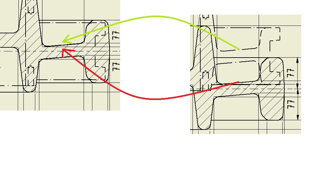

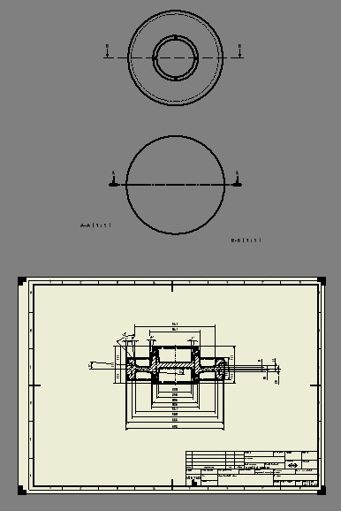

No dělál jsem výkres výkovku ocelového kola, udělal jsem prostě bokem pohled a řez současti. Pak jsem ty řezy na sebe položil.
A ne všechny plochy výkovku obraběji a potřebuji aby se kryly. Viz dalši obr.
