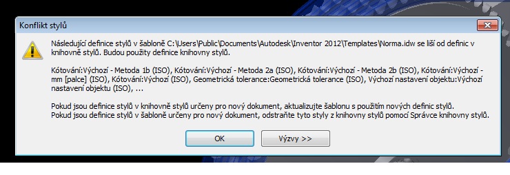

3,Imporotval jsem si do výkresové šablony školní šabloný výkresu a začala se mi tam objevovat nasledující chyba:

3. Udělej to, co ti hláška píše. To znamená v kartě Manage -> Styly -> Editovat a potom uložit celé, jako vlastní šablonu. Nebo přepsat stávající.

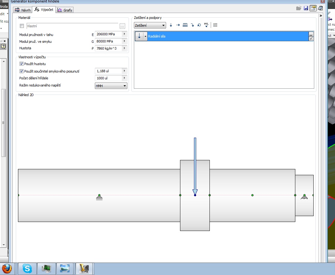

6, Občas se mi stane, že mi uteče okno:
Chybí mi tam spodní řada tlačitek.... Zkoušel jsem okno zužit a nepomaha... A potřeboval bych když zadam v tomhle okně okrajové podmínky, aby se mi uložily a nemusel jsem je pokažde zadavat znova....

okno: Máš nainstalovaný service pack? Nebo nemáš náhodou připojený monitor?
Vojtěch Visingr

Servise pack jsem na instaloval, jinak monitor nemám přípojený..... kreslím na NTB.

2. otevři si šablonu, kterou používáš, změň list A2 na A3 -> ulož jako šablonu Save As-> Save Copy As Template
v okně uložení nastav (dle sebe) :
C:\Users\Public\Documents\Autodesk\Inventor 2011\Templates
3. otevři si styly (cesta viz. výše)
nastav si kóty atd. dle toho, jak potřebuješ. Pokud tam máš nějaké duplikované a nepotřebuješ je, smaž.

Už jsem příšel jak to udělat 2 a 3.
