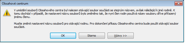

Dobrý den,
tak začínám zas "trochu" válčit.
Při běžné práci nám tu začala vyskytovat chyba, že uložený soubor již existuje...
Podotýkám, že jsem v OC nepřidělával novou rodinu a nic co by tuto chybu mohlo generovat. A při opětovném procházení nastavení názvů i souborové struktury (Vault nepoužíváme) jsem nikde "double" nenašel. Složka patří výlučně dané rodině... - Prostě jako by chtěl systém prudit (restarty bohužel nepomohly...)
O výskytu chyby jsem byl informován tuším během minulého týdne (zdánlivě bez příčiny), tak nevím.
Než se pustím do radikálních řešení, tak by mě zajímalo jestli se s tím už někdo nesetkal.

Dobrý den,
toto se nám stáválo kdysi v začátcích práce s Inventorem, kdy jsme bezmyšlenkovitě vytvářeli kopie rodin v OC. Kopie měli většinou nastaveno vytváření souborů o stejném názvu jako originál. Že to je chyba jsme zjistili až po čase práce, kdy jsme použili oba dva stejné díly, kdy jeden už byl uložený ve Vaultu a druhý to tím pádem něchtělo pustit. Stačilo upravit pojmenovávání souboru.
Pak se mi něco podobného stalo nedávno, ale to já si už hlava děravá nevzpomenu přesně v čem byl problém, ale točilo se to opět kolem pojmenování souboru. Tuším, že mi vznikali v jedné rodině dva typy názvu, jeden česky a jeden anglicky, to si myslím, že to mělo něco společné s přechodem na novou verzi Inventoru.
Tuto chybu to hlásí u jednoho dílu nebo u více součástí? Který konkrétní díl to byl? Pro začátek bych se zkusil zaměřit na pojmenování toho dílu, jestli není někde vytvořen už stejný název.

Ano tato chyba má být detekcí dvojitého názvu v OC, ale zde to tak opravdu není.
V začátcích se mi to též stalo, ale od té doby si na to dávám pozor! Nehledě na to, že zmiňovaný díl je v OC opravdu pod jedinečným názvem (Concentric Reduction 0050_0050 a tento v souborové složce je zas jen jeden - vyhledáváno pomocí totalcmd, jiná rodina za název přebírá materiálová označení...) Další nepříjemností tohoto jevu je to, že konkrétně tato redukce ji hlásí vždy, ale ostatní řekl bych "namátkou". To co kolegovi projde, mně už ne a naopak (OC je jednotné). - Dnes jsem o krok dále (knihovna chce aktualizovat), ale tuto operaci bohužel nedokončí...
Mimochodem je schopen napsat, že díl prostě neexistuje (samozřejmě při vkládání z OC).
Evidentně to bude na větší rozborku, ale teď na to nejsou časové fondy

Tak chyba nakonec vykrystalizovala o level výše -> bohužel k horšímu - po zběžném pokusu o aktualizaci, konečně vypsal chybovou rodinu. Teď jsem ve fázi, kdy vím kde měla být chyba, ale na danou rodinu nesmím šáhnout - pokud bych ji chtěl opravit nebo smazat, tak Inv okamžitě spadne...
