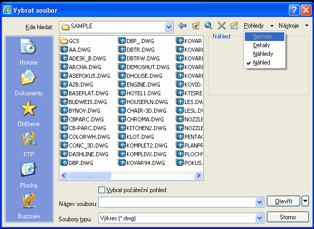

mam dotaz...jak bych mohl v Autocadu 2002 zvysit pocet zobrazenych vykresu v dialogu okno.....zobrazuje to maximalne 9  a na ty dlasi musim lezt pres posuvniky coz me neuveritelne  dozira

Myslíte způsob zobrazení souborů? V režimu seznam jich tam můžete mít hodně (navíc jde dialog zvětšit, alespoň ve verzi 2006 ano):

ne ne..myslim kdyz prepinate mezi jednim a druhym vykresem...cvaknete nahore na okno a vyberete si ktery vykres chcete....ale tam jich je max 9....pouzivam ctrl+tab ale to me stve...

v tomto menu je jich opravdu jen 9 (pro přepínání klávesami Alt+O1 až Alt+O9)
ale jednotlivé výkresy lze přepínat i přímo v liště Windows (nastavte si proměnnou TASKBAR na 1) nebo pomocí (komečních) utilit AcadXTabs nebo DocBar; nebo Windowsovým přepínačem MDI dokumentů - Ctrl+F6
viz http://www.cadforum.cz/cadforum/qaID.asp?tip=2146 - http://www.cadforum.cz/cadforum/qaID.asp?tip=2146
