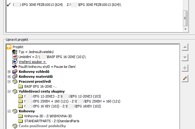

Pracuji ve firmě, kde k tomuto uspořádání dochází velice často. Pokud díl, či sestavu použiji v jiném projektu, nastavím jednoduše v projektech vyhledávací cesty skupiny. Používáme jedinečné názvy souborů, žádné duplicitní příšery.....

Ano, pracovní skupinou označíte složku, kde se nachází soubor, který potřebujete použít. (soubor, který není v současném projektu). Takto mám nadefinovaných několik pracovních skupin.  Jen znovu připomínám, že je nutné dodržovat jedinečnost názvů.

Pro pana "Milku " -> takže máte pracovní skupinu kde máte součást, kterou chcete přenést do jiného projektu. Nastavíte cestu a poté vytáhnete v sestavě. A nemusíte měnit název?  Co když tu součást najednou chcete editovat? Pak musíte překopírovat a změnit název , kvůli duplicitě..

Pokud je díl společný, název zůstává samozřejmě zachován (fyzicky je jen jeden), v případě editace budete měnit samotný soubor a změny se projeví ve všech výskytech. Pokud se rozhodnete měnit díl jen pro nový projekt, musíte ho samozřejmě zkopírovat-přečíslovat-provést náhradu....

Mohl bych Vás poprosit o připojení náhledu (obrázku) projektu, jak to máte nastavené?

Odeslal: MILKA

Ta cesta tam je právě proto, aby Inventor součást bez řečí našel.
