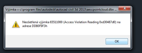

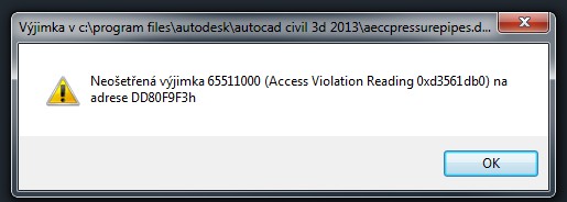

Civil 2013 spuštěný jako AutoCAD končí kritickou chybou při otevírání výkresů verze 2013 (vytvořených na stejném PC v předchozích spuštěních).
Vyskočí chyba v AeccPressurePipes.dbx a následně AeccPointCloud.dbx. Otevření stejných výkresů v Civil2013 bez problémů.
Co s tím, přeinstalace nepomáhá.
Když ty dva dbx soubory smažu, lze výkres otevřít v AutoCADu, Civil ale končí chybou.

Problém je v jakémkoliv výkrese vytvořeném v Civil 2013 jako AutoCAD. Po ukončení AutoCADu a jeho opětovném puštění nelze již soubor otevřít.
Jinak při restaurování výkresu opět končí stejnou chybou.
Po uložení do formátu 2010 taky chyba (stejná).
Restart nepomáhá, dnes po instalaci jich bylo několik.

Byla to instalace na úplně čistý SSD disk, antivir jsem instaloval po instalaci WIN. Test v době instalace Civilu neběžel.
Chyba musí být někde v těch dbx souborech, bez nich to jako AutoCAD běží (jako Civil už ale ne).

Dobré ráno,
zkusil bych to ještě spustit v novém uživatelském profilu. Nebo kompletne odstranit Civil 3D profil Administrátora a nechat si ho vytvořit znovu. Pokud to nepomůže. Tak kompletní odinstalace. Vypnout úplně antivir. Vyčistit registry a zkusit ho nainstalovat znovu.
Martin Folber
Odeslal: Kamil Hronovský
Datum odeslání: 23.říj.2012 v 10:31
Tak po smazání profilu, AutoCAD zavedl profil implicitní a už to jede.
