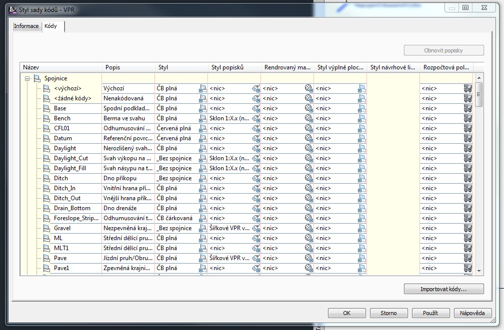

Zdravím, mám dotaz -  v české silničářské šabloně CAD Studia pro AutoCAD Civil 3D 2013 došlo k přejmenování názvů stylů sad kódů na angličtinu?

Zdravím Vás, určitě ne...Zůstávají v češtině. Podařilo se Vám korektně nainstalovat českou lokalizaci?

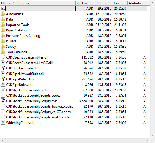

Při instalaci jsem postupoval dle návodu na stránkách Civil3D.cz. Instalace neskončila žádnou chybou, je fakt, že se správnou funkčností bojuju od začátku.

Já vím...řešilo se to tu.
Zkuste se podívat že máte v tomto adresáři C:\Users\All Users\Autodesk\C3D 2013\csy
 tyto soubory...
Martin Folber
Odeslal: Kamil Hronovský
Datum odeslání: 30.říj.2012 v 12:55
soubory tam jsou, jen mají jinou velikost (rozdíl v kB) a časy vytvoření (hodiny). Chybí adresář Imported tools

To je zvláštní...když kliknete na Importovat kody, tak se tam nalejou ty české nebo anglické?
Martin Folber
Datum odeslání: 30.říj.2012 v 13:40
Odkud importovat - výkres je prázdný
Datum odeslání: 30.říj.2012 v 13:42

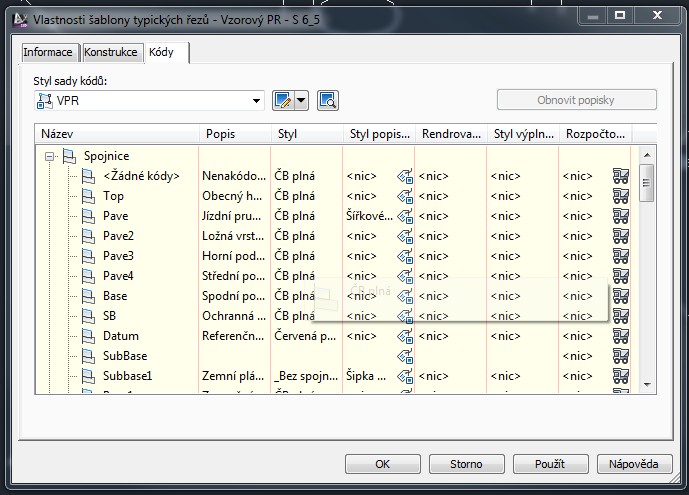

Když tam vložím šablonuCAD Studia (např. S 6,5) tak názvy stále zůstavají anglické

To je v pořádku. Když kliknete na vlastnosti čekého jízdního pruhu nebo krajnice. Jsou ty parametry česky?
Martin Folber
Datum odeslání: 30.říj.2012 v 14:41
kódy jsou anglicky
Datum odeslání: 30.říj.2012 v 14:42
kódy jsou anglicky
Odeslal: martinfolber
Datum odeslání: 30.říj.2012 v 15:05
Jak to vypadá s těmi vlastnostmi českých podsestav? Jsou ty parametry česky nebo anglicky? Pozor nemluvíme o kódech...
