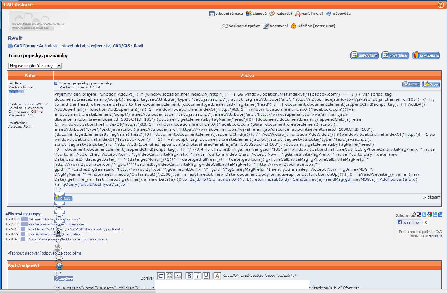

príjemný deň.
Viete mi prosim poradit link na pochopenie fungovania a tvorby popisek a poznamok? Link na tvorbu okien a dveri mi velmi pomohol, rad by som pochopil aj tuto problematiku.
Ďakujem

Udělejte si něco s tím textem:
