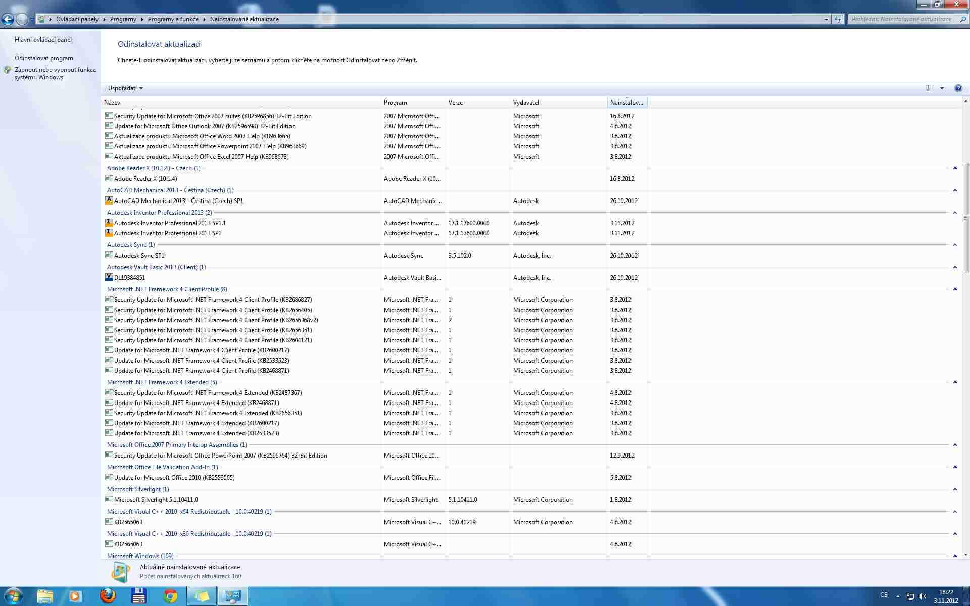

Po instalaci servis pack 1.1 do Inventoru 2013 se sice inventor otevře ale ztuhne.  Nevíte co děláme špatně?
