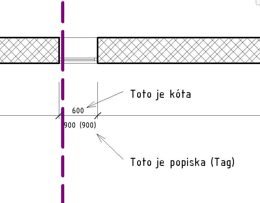

Odeslal: Peter Jirat
Datum odeslání: 06.lis.2012 v 10:51
Původně odeslal(a) bielko bielko napsal(a):
Tie popisky parapetu zapínam cez výškovú kótu? Lebo mám ju načítanú v projekte, ale neviem ju zapnúť, snažil som sa cez výškové kóty ako je to v knihe pana Baldu ale nešlo mi to.
Popiska (asi spíše kóta) parapetu okna tedy to 1500(900) pod kótovací čarou je popiska (Tag) okna, který se umisťuje do řady kóty. Jinak lze v řezu pro výšku parapetu taky použít výškovou kótu (Spot Elevation).
PJ
http://www.jirat.cz" rel="nofollow - www.jirat.cz
Datum odeslání: 06.lis.2012 v 11:06
Jen pro názornost:
PJ
Odeslal: bielko
Datum odeslání: 06.lis.2012 v 11:42
Vdaka, ano myslel som tu popisku pod kotou. Musim pozriet doma do knihy, mne sa zda ze to tam je pod vyskovou kotou
