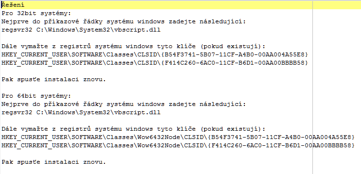

tato chyba je poměrně častá, aspoň u mě a to od nástupu produktů verze 2011. Mě se osvědčil tip, který jsem vyhrabal někde na internetu.
Jan Kosík
Odeslal: zadyz
Datum odeslání: 07.lis.2012 v 15:00
ano tento návod jsem také našel ale nefunguje

A nyní se potýkáte pouze s prázdným aktivačním oknem nebo stále i s interní chybou 2738?
Pro odstranění chyby 2738 mi třeba pomohl až postup dle návodu na blogu http://upandready.typepad.com/up_and_ready/2011/07/error-2738-installation-could-not-access-vbscript-run-time-for-custom-action.html" rel="nofollow - Up and Ready .

tu chybu mi to vyhodí u novějších verzí, u starší třeba 2010 ne ale při aktivaci  mi  vyskočí jen bílé okno a nic víc... zkoušel jsem návod, který zde zmínil kolega. Ale nepomohlo to.
Odeslal: PepaR
Datum odeslání: 13.lis.2012 v 17:15
Zkuste prosím ještě postupovat pode návodu, který jsem zmínil výše. Je to sice podobné, ale jsou tam mírné odlišnosti. U mě to zabralo.
