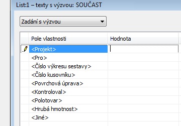

Dobrý den, chci si vytvořit nové, ale i upravit stavajíci školní razítko. Zatím se mi podařilo pár věci (podle puvodního razitka a stránek autodeskclub.cz). Dostal jsem tam zatím jmeno autora, počet listu, hmotnost, název současti, odkaz na soubor, atd. Bohužel bych tam chtěl dostat měřítko, u promítani bych si chtěl vybrat zda ISO E nebo ISO A (nejlepe obrázek promítani). A taky aby mi naběhla při spuštěni tabulka, kde vyplnim třeba číslo výkresu...

Ahoj, když víš, jak tam vložit tyto parametry, určitě si poradíš i s měřítkem.
Abys mohl mít 2 verze promítání, musel bys mít vytvořeny 2 razítka ,kde by jsi měl jedno promítání ISO E a podruhé ISO A (obrázek). Do kolonky číslo výkresu bych si nastavil parametr z modelu, kde budeš psát číslo výkresu např. Stock number (skladové číslo).

Asi americké promítáni uživat nebudu takže tam mohu natvrdo dat obr ISO E. Ovšem ikdyž jsem na tim dumal celé rano tak to měřítko jsem tam nedostal... Ještě bych tam chtěl vložit datum a čas (občas se mi stane že tismnu jeden výkres ráno a potom večer s menši upravou) a taky dalších par parametru. Tak aby při otevřeni otevřelo okno a tam to vepsal....

to tam zadáš pomocí příkazu v definici razítka -> promt entry -> zadej měřítko
Pokud máš změnu na výkresu, měl by jsi tam mít revizi.

definice razítka je když nastavuješ parametry razítka (popisového pole). Definuješ, co má dělat.

Když už mám hotovou definici razítka a chci ho použit ve výkrese, který má stařší datum vytvořeni než razítko? V nabídce se mi totiž nezobrazuje....

musíš to nové razítko zkopírovat z nově udělané šablony a vložit do starého výkresu. Do složky ve výkresu Title blocks viz. obr.

Dík, hlavně že jsem to takhle dělal dřive, asi už jsem dneska přepracovaný.... Jak to mám udělat s tou hmotnosti?

Tam to bude tuším na vlastnostech listu... (v té samé kolonce)

Pravě že jsem ty "kolonky" prošel a nenašel jsem tam to. Zaujalo mě tam Datum vytvořeni, ale spíš bych tam potřeboval datum posledního uloženi a nejlépe k tomu i čas......
A ještě pkud by to šlo, bych chtěl, aby v polžce hodnota byla možna nabídka třeba ze dvou položek:
př. přesnost ISO 2768-mK nebo ISO 13 075...

Měřítko i datum a čas posledního uložení umí X-Tools http://www.cadstudio.cz/apps/xtools/ - http://www.cadstudio.cz/apps/xtools/
Pokud máte Inventor od nás, tak není problém je získat. Pokud ne, tak je možné se podívat ne verzi X-Tools LT, která má omezené některé funkce, ale zrovny tyhle jsu tam také.
