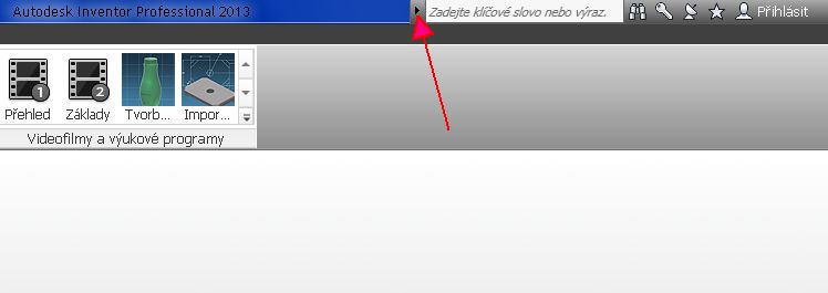

Po kliknutí na túto šipku sa okienko vpravo schová, čo je samozrejmé, ale prestanú mi fungovať spojené klávesové skratky napr. ctrl+O  alebo ctrl+P. Mohol by to niekto odskúšať či to platí len v mojom prípade?

Dobrý nález - skutečně je to svázané. Hlásíme Autodesku jako chybu.
UPDATE 15.11.: Autodesk potvrdil, že už o této chybě ví a bude ji řešit
