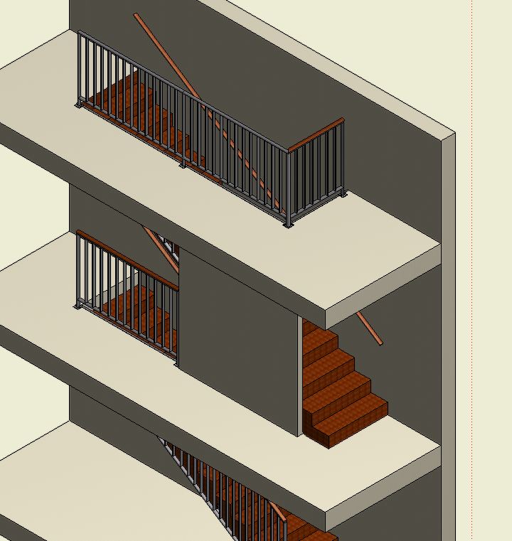

Potrebujem napr. nakresliť zábradlie na balkóne domu aj s domom. Keďže vo výkrese chcem mať len váhu zábradlia, (nepodstatný)dom vytvorím z materiálu s nulovou hmotnosťou.
Odeslal: Vladimír Michl

Ďakujem, ale v tom prípade je daný objekt na výkrese nakreslený čiarkovane, je priehľadný, a vykresľuje sa len oblasť blízko zábradlia, čo je pre mňa nepoužiteľné.
Potrebujem na výkrese plnohodnotnú budovu, bez započítania hmotnosti do rozpisky. Doteraz sa mi najviac osvedcila nulová hmotnosť danej budovy.

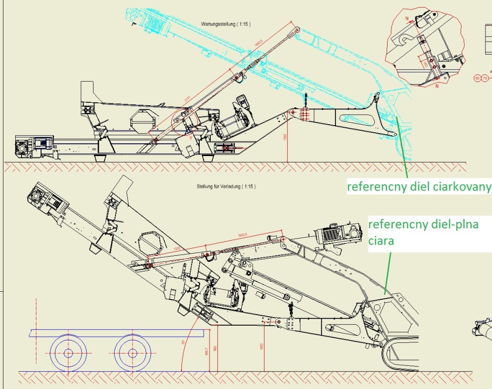

Odeslal: wili
Datum odeslání: 20.lis.2012 v 21:59
Pripojený náhľad ktorý som tam dal je robený vo verzii 2013. Takže neviem v čom je problém.
Vľavo ako referenčné,  vpravo nie

Pane Michl je to přesně tak jak popisují ohledně zobrazení referenčních prvků na výkrese.
Když si nastavím /v tomto případě dům/ jako referenční tak abych neměl v kusovníku váhu domu, tak toho tímto docílím ale .......
Když pak stejnou sestavu dám do výkresu tak referenční díl je čárkovaný. Je prostě referenční Big%20smile

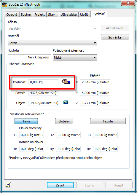

Podle mě je použití nehmotného materiálu minimálně sporné. Já bych doporučil jak pro starš,í tak pro novější verze Inventoru ruční nastavení hmotnosti dílu/sestavě.
V dialogu iVlastností do okénka pro hmotnost napište kolik chcete, aby ten model vážil a to včetně požadované 0. Potom nemusíte vymýšlet různé nehmotné materiály pro různé vzhledy a podobně.
K vypočítávané hmotnosti se potom můžete vráti tak, že tu hodnotu smažete a dáte použít.

Mám jednu otázku: při ručním přepsání hmotnosti na nulu by se při nejbližším uložení součásti měla hmotnost zaktualizovat na správnou. To chcete po každém uložení hmotnost znovu a znovu ručně přepisovat?
Pavel Žáček
Odeslal: Navara
Datum odeslání: 21.lis.2012 v 10:08
Ručně přepsaná hmotnost se automaticky neaktualizuje. Pokud na to nemáte nějaký externí nástroj.
Tato funkce slouží například pro úpravu importovaných komponent ze STEPu kde není možné dosáhnout správné hmotnosti jiným způsobem.

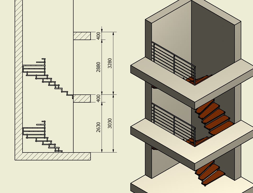

Pane Lestr - ďakujem za uznanie. Kreslím hlavne zábradlia, schody, markízy a podobne, takže všade potrebujem budovu. Mal som šablonu, kde bol nastavený východzí materiál s nulovou hmotnosťou a stačilo v kusovníku jednu položku - budovu - zrušiť. Nevadí.
...Čo bolo bolo, terazky... vyskúšam nejaký iný, vami navrhovaný postup.

Ano, presne tak, nefunguje to...
Takže budeme pekne ručne prepisovať hmotnosť vo vlastnostiach...Unhappy
Samozrejme že to prežijem, ale vždy si pri tom spomeniem na toho iniciatívneho ...., čo to spískal, aj keď ho vlastne nepoznám.

Big%20smile ta vaše poslední věta mě rozesmála Big%20smile by jsme se možná divili kolik pochval ten iniciativní "pracovník" dostal za tento zlepšovák
Zase buďme rádi že nezrušili hmotnosti všechny. Holt se nedržejí hesla - neměň to co je již zaběhlé a funguje ! Wink

Nerozumim tomu, proc se zabyvat virtualni nulovou hmotnosti, kdyz si prece muzu zabradli, potazmo cokoliv udelat jako sestavu samostatne pro vyrobni ucely a pro pripadnou nazornost a ukazku si tu sestavu vlozim treba do casti vymodelovaneho domu a tam je mi jedno jakou to ma hmotnost, je to preci pouze pro kontrolu, zda to pasuje. Alespon tak to delam nekolik let. Kus baraku preci nebudu cpat do kusovniku, byt' s vahou 0 kg...

Pôvodná otázka znela či sa dá nastaviť materiál s nulovou hmotnosťou alebo nie. Takže polemika o tom či je to potrebné je síce vhodná, ale subjektívna, keďže každý má svoje skúsenosti a zaužívané metódy.

Dobrý den,
obcházíme to pomocnou podsestavou. Ta je referenční, do ni vstupuje to "okolí", které jinde může být faktické (nereferenční).

Pokud potřebuju díl s nulovou hmotností, tak vymodeluju objemové těleso použiju funkci Odstranit plochu v ribbonu 3D model. Odstraněním plochy dosáhnu toho, že se z dílu stane plošný těleso s nulovou hmotností, když potřebuju díl upravit stačí v historii smazat Odstranění plochy. To je třeba můj postup.
