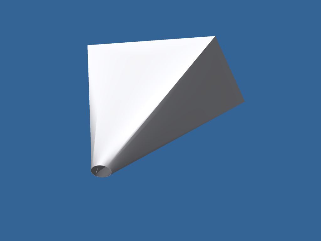

Dobry den,
vie mi niekto poradit ako zhotovit rozvin tejto násypky z plechu?
je to redukcia kruhu na obdlznik. postupoval som tak ze som zhotovil 3D model danej nasypky a jej skrupinu. potom som to previedol na plechovu suciastku, definoval hrubku plechu a rozrezal na jednej strane aby nebola uzavreta. po kliknuti na rozvin sa nic neudialo.
dakujem za pomoc.

Neviem akú verziu INV používate, ale od verzie INV2011 je nástroj "Šablonovaná príruba", pomocou ktorého to pôjde urobiť.
Ak používate nižšiu verziu, potom je potrebné zmeniť spôsob modelovania prechodu (tak ako to robíte to nepôjde).

Nedávno  jsem řešil podobný  problém a řeší  se to  tak že musíš mít čtvercovou   základnu   udělat z N-úhelníku.Druhá  strana bude taky N-úhelnik  ale pravidelný. Spojíš to  šablonováním. Jen musíš pak  říznout  násypku abys mohl udělat rozvin.

sranda je v tom ze vrchna cast je obdlznik a spodna je kruh /pripadne napr. 20-uholnik/. Kruh dokonca nieje v strede obdlznika /je mimo priesecnik uhlopriecok/.
mozno to cele zle kreslim.

Zkuste postup popsaný ve videotipu:
http://www.cadforum.cz/cadforum/plechova-prechodka-obdelnik-kruh-v-inventoru-tip6693 - http://www.cadforum.cz/cadforum/plechova-prechodka-obdelnik-kruh-v-inventoru-tip6693

Rozvin lze udělat i když jsou konstrukční náčrty mimo osu.
Vytvoříte náčrt, poté dáte dokončít-> pracovní rovinou si od základy posunete o zadanou délku, kterou potřebujete a na této rovině vytvoříte druhý náčrt. Kliknete na příkaz příruba a vyberete si nastavení, které potřebujete... Dále je potřeba danou součást nastřihnout, aby se mohl provézt rozvin.Wink
