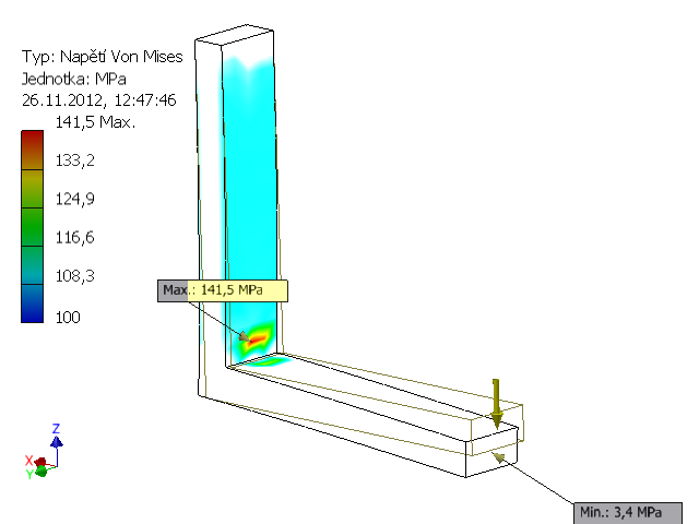

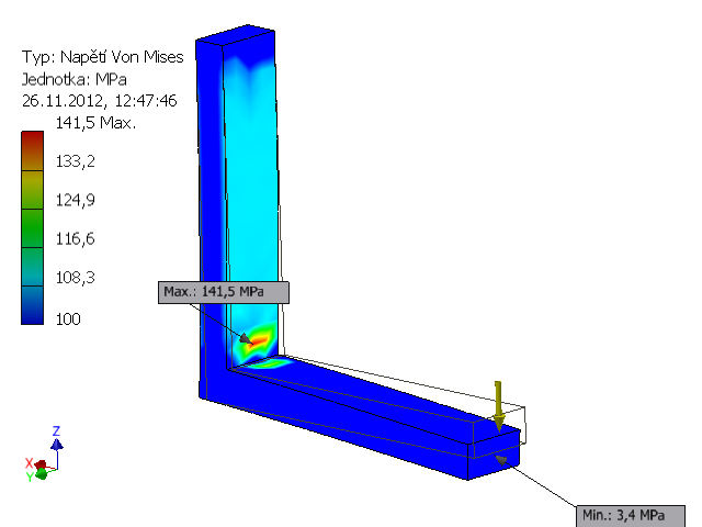

Dobrý den,
při vykreslení výsledků z MKP mám na tiskárně velkou spotřebu modré barvy. Jelikož měním při výpisech minimální hodnotu napětí než je min. výsledná hodnota, nelze tedy změnit tuto modrou barvu spodní hodnoty spektra na průhlednou nebo na žádnou? Zde by se také zviditelnily lépe výsledky. Věřím, že to někdo vymyslí než to Autodesk zavede.

Nastavit to asi nepůjde. Já si bych zkusil nějaké dodatečné zpracování obrázku. Zde je například odstranění modré barvy pomocí GIMPu.

Editace obrázků dle doporučení jsem vyzkoušel a budu je zatím používat. Lepší by bylo samozřejmě editace v rámci Invetoru např. posouváním jezdce napětí. Snad to bude námět pro další verzi.
