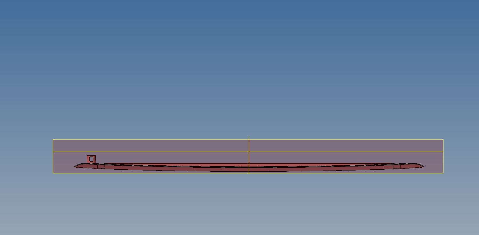

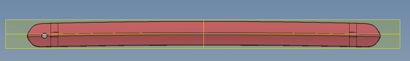

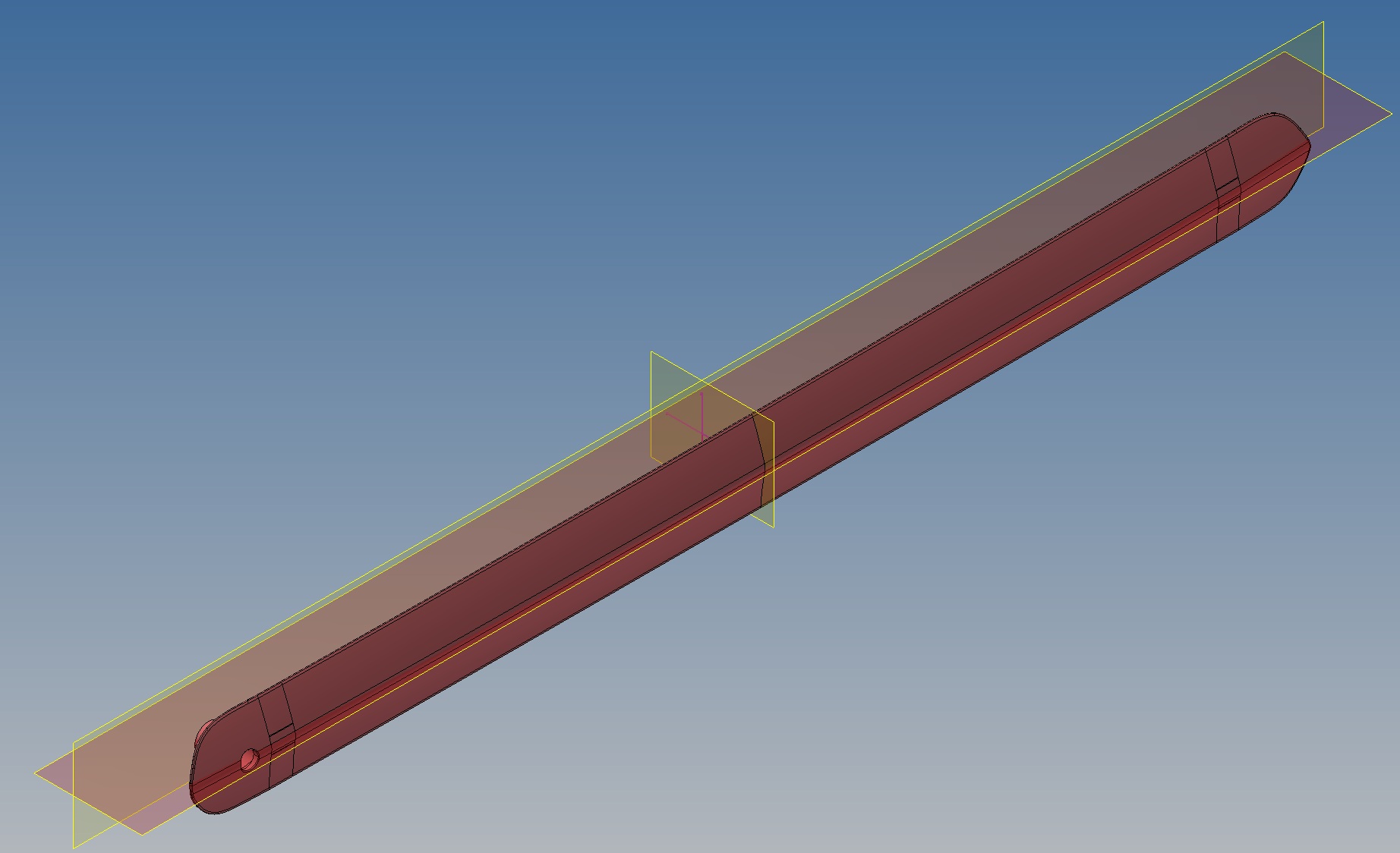

Zdravim Vas, potrebujem spravit lozko na svetlo(vid vyssie na obrazku). Objem sa mi podarilo odcitat, lenze ja potrebujem aby som svetlo mohol vkladat, cize potrebujem otvorenu dutinu s dnom v tvare negativu. Sposob, aky ma napada, je rozbit si svetlo na plochy, vybrat si tie, ktore potrebujem, zvysok si vytvorit sam a vytvorit si akysi kvader s celnou plochou, ktoru potrebujem. Len neviem ci je to v inventore mozne pripadne ci nepoznate sposob akym by som to docielil.

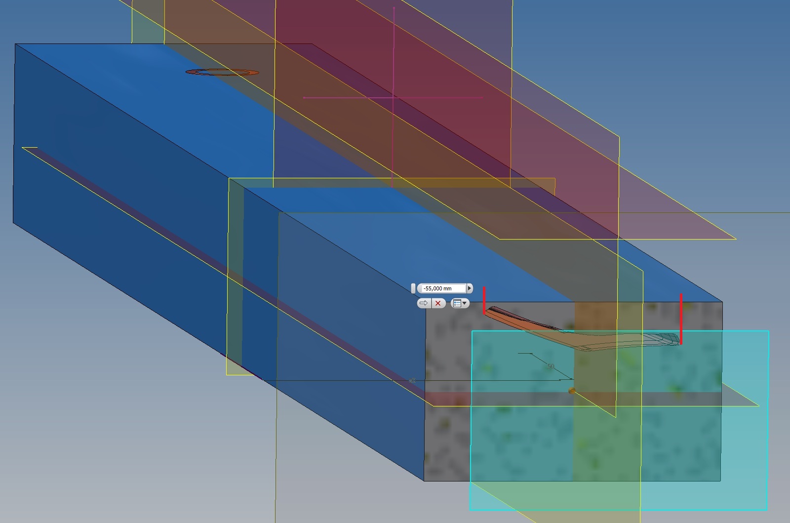

co se zkusit podívat na světlo/dutinu z té "správné" strany, ve 3D náčrtu použít příkaz křivka siluety, tuto siluetu pak promítnout na horní rovinnou plochu a z promítnutí provést vysunutí do plochy dutiny?
Pokud není tvar světla nějak zatočený v prostoru, tak si udělat promítnutí hran nebo říznutých hran z boku (jak je na obrázku světle modrá rovina), dodělat tvar pro odříznutí geometrie a vysunout geometrii s odebráním materiálu z boku (ve směru delší strany kvádru).

Dakujem za odpoved, ale svetlo je bohuzial  zakrivene v kazdej osi, z obrazku je to asi tazsie vidiet. V Catii by pre mna nebol problem vytvorit si plochy na povrchu telesa a zvysok si domodelovat podla potrieb, ale v Inventore pracujem pomerne kratko a jeho moznosti su dost obmedzene. Preto si nie som isty, ci to mnou navrhnute riesenie je mozne realizovat a preto som aj chcel poradit od ludi zbehlych v Inventore ci neexistuje iny sposob ako to dosiahnut.

Tak pokud je světlo křivé z každé strany, tak bych vyzkoušel mnou navrhovanou první variantu postupu.

Ak siluetu premietnem do roviny, nasledne vytiahnem, ako mi to pomoze? Svetlo je zakrivene, budem ho potrebovat orezat podla spodnej plochy.
EDIT: poriadne som si neprecital Vas postup, teraz ma napadlo, ze by to tak mohlo ist. Vyskusam. Zatial dakujem

Inventor umí z objemového tělesa odstranit libovolnou plochu a vytvořit tak plošný model. Hledejte tu správnou ikonku. V ribbonu nevím kde by mohla být.

Ano, promítnout siluetu do roviny a pak to vysunutí zkusit ukončit na plochách světla. A pokud to nepůjde, tak můžete zkusit práci s plošným modelem, např. pomocí Zesílení/Odsazení pokrýt těleso plochou a pak s touto plochou dále pokračovat.
